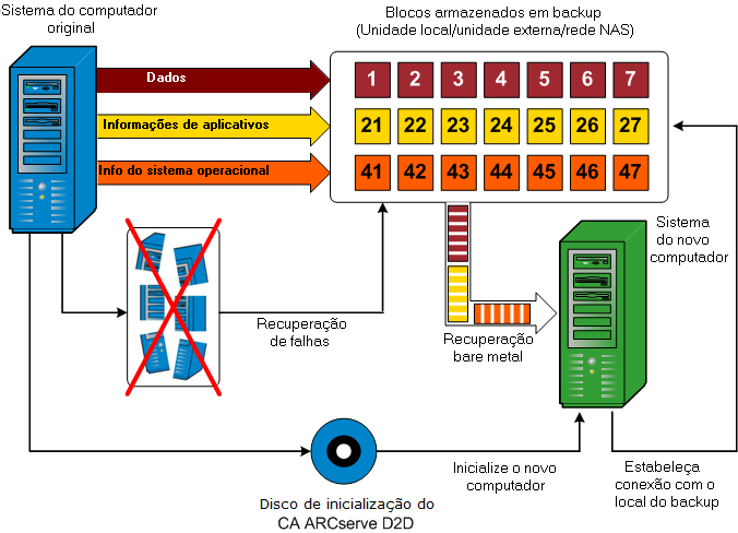

A recuperação bare metal é o processo de restauração de um sistema de computador do estado bare metal por meio da reinstalação do sistema operacional e dos aplicativos de software e, em seguida, restaurando os dados e as configurações. Os motivos mais comuns para a execução de uma recuperação bare metal ocorrem porque o disco rígido falha ou fica cheio e você deseja atualizar (migrar) para uma unidade maior ou para um hardware mais novo. A recuperação bare metal é possível porque, durante o processo de backup em nível de bloco, o CA ARCserve D2D não captura apenas os dados, mas também todas as informações relacionadas ao sistema operacional, os aplicativos instalados, as configurações, os drivers necessários, e assim por diante. Para todas as informações relevantes, necessárias à execução de uma recompilação completa do sistema a partir do estado bare metal, é feito backup em uma série de blocos, os quais são armazenados no local do backup.
Observação: os discos dinâmicos serão restaurados somente no nível do disco. Se o backup dos dados for feito no volume de um disco dinâmico, não será possível restaurar este disco (incluindo todos os volumes) durante a BMR.
Ao executar uma recuperação bare metal, o disco de inicialização do CA ARCserve D2D é usado para inicializar o novo sistema do computador e permitir que o processo de recuperação bare metal seja iniciado. Ao iniciar a recuperação bare metal, o CA ARCserve D2D solicitará que você selecione ou forneça um local válido para recuperar esses blocos armazenados em backup, como também o ponto de recuperação para restauração. Você também pode ser solicitado a fornecer drivers válidos para o novo sistema, se necessário. Quando essas informações de configuração e conexão forem fornecidas, o CA ARCserve D2D começa a receber a imagem de backup especificada do local do backup e restaura todos os blocos armazenados em backup no novo sistema (blocos vazios não são restaurados). Após a recuperação bare metal, a imagem é totalmente restaurada em um novo sistema de computador, o computador voltará ao estado que era quando o último backup foi realizado e os backups do CA ARCserve D2D poderão continuar conforme programado. (Após a conclusão da BMR, o primeiro backup será um Backup de verificação).
