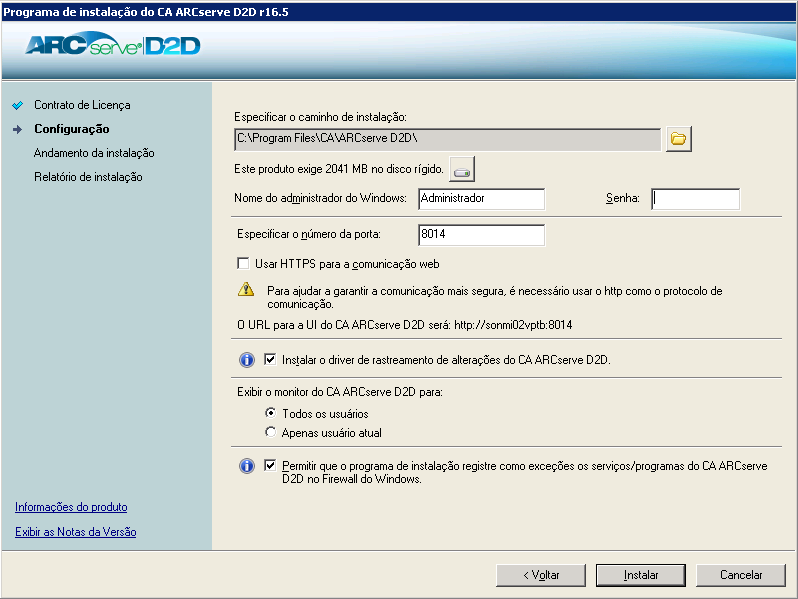

  4. Digite as seguintes informações na caixa de diálogo Configuração:
    1. Especifique ou procure o local onde você deseja instalar o CA ARCserve D2D.
      Local padrão: C:\Arquivos de programas\CA\CA ARCserve D2D.
      Observação: durante a instalação do CA ARCserve D2D, alguns arquivos não serão instalados no local padrão. Para obter uma lista completa desses arquivos, consulte Instalação de arquivos fora do local padrão.
    2. Digite o nome e a senha de administrador do Windows.
    3. Especifique o número da porta. Este número de porta é usado para conexão com a interface de usuário com base em web.
      Valor padrão: 8014.
      Observação: os números de porta disponíveis para a instalação do CA ARCserve D2D estão entre 1024 e 65535. Você deve verificar se o número de porta especificado está livre e disponível para uso. O programa de instalação não permite a instalação do CA ARCserve D2D usando uma porta que não esteja disponível para uso.
    4. Especifique se deseja usar https como comunicação da web.
      Observação: é possível alterar o protocolo de comunicação a qualquer momento após a instalação.
    5. Especifique se deseja instalar o driver de rastreamento de alteração do CA ARCserve D2D.
      Por padrão, esta opção está ativada.
      • Sem esse driver instalado, o CA ARCserve D2D não pode executar um backup local.
      • Com este driver instalado, você ainda precisa ter uma licença válida do CA ARCserve D2D para executar um backup local.
      Observação: é possível instalar este driver a qualquer momento depois que a instalação estiver concluída, executando o utilitário InstallDriver.bat a partir do seguinte local: <ARCserve D2D install folder>\BIN\DRIVER
    6. Especifique se deseja permitir que o programa de instalação registre os serviços e programas do CA ARCserve D2D no Firewall do Windows como exceções.
      Observação: as exceções do firewall são necessárias, caso deseje configurar e gerenciar o CA ARCserve D2D a partir de computadores remotos. Para usuários locais, você não precisa registrar as exceções do firewall.

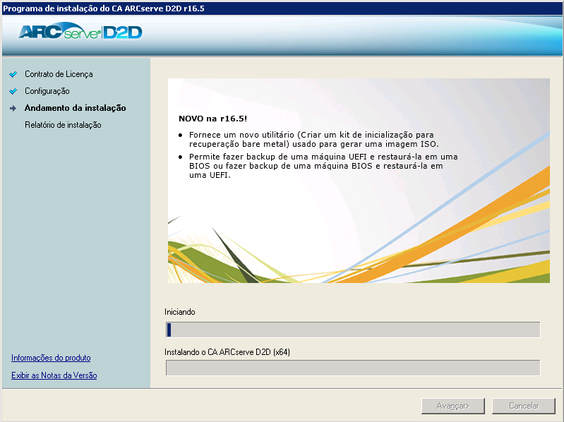

    Progresso da instalação
    A tela Andamento da instalação será exibida indicando o status da instalação. Quando a instalação for concluída, a tela de resumo do Relatório de instalação é exibida e executa automaticamente a configuração do produto.
