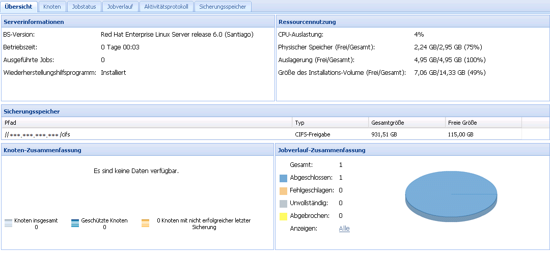

Das Statusfenster ist der Bereich, in dem alle Informationen der Benutzeroberfläche angezeigt werden. Das Statusfenster umfasst sechs Registerkarten, auf denen die jeweils relevanten Informationen angezeigt werden.
Folgende Abbildung zeigt den Statusbereich an:
Das Statusfenster verfügt über die folgenden Registerkarten:
Gibt eine Übersicht über die folgenden Elemente:
Zeigt die Version des Betriebssystems, die seit dem Serverstart verstrichene Zeit und die Lizenzierungsinformation für CA ARCserve D2D für Linux an. Es wird auch angezeigt, ob das Wiederherstellungs-Hilfsprogramm auf diesem Server installiert ist.
Zeigt die Nutzung der CPU, den gesamten und verfügbaren physischen Speicher sowie die Swap-Größe an. Darüber hinaus wird die Größe des Installationsvolumes angezeigt.
Zeigt alle Sicherungssitzungs-Speicherorte an, die Sie hinzugefügt haben, sowie den verfügbaren Speicherplatz an jedem Speicherort. Anhand dieser Informationen können Sie den nächsten Sicherungsspeicherort je nach dem verfügbarem Speicherplatz planen.
Zeigt eine grafische Darstellung der Knoten an, die geschützt sind, sowie der Knoten, die zuletzt erfolglos gesichert wurden. "Knoten-Zusammenfassung" schließt die folgenden Kategorien ein:
"Knoten insgesamt" zeigt die Anzahl der in CA ARCserve D2D für Linux vorhandenen Knoten an, ungeachtet des Sicherungsstatus.
"Geschützte Knoten" zeigt die Anzahl der Knoten an, für die die letzte Sicherung erfolgreich durchgeführt wurde, und die im Falle einer notwendigen Wiederherstellung als geschützt betrachtet werden.
"Knoten mit nicht erfolgreicher letzter Sicherung" gibt die Anzahl der Knoten an, deren letzte Sicherung nicht erfolgreich war (fehlgeschlagen, abgebrochen, unvollständig). Je nach Ursache der erfolglosen Sicherung können einige dieser Knoten ungeschützt sein, falls eine Wiederherstellung notwendig ist.
Zeigt ein Kreisdiagramm an, das den Verlauf aller Jobs zusammenfasst. Die Übersicht schließt die gerade ausgeführten Jobs nicht ein.
Die folgenden Felder sind nicht selbsterklärend:
"Unvollständig" zeigt die Anzahl der Jobs an, die erfolgreich mit kleineren Änderungen ausgeführt wurden. Wenn Sie zum Beispiel Wiederherstellungen von Dateien von "Red Hat 6" auf "Red Hat 5" durchführen, dann werden die Dateien erfolgreich wiederhergestellt, jedoch fehlen einige Attribute in den wiederhergestellten Dateien.
"Andere" zeigt die Anzahl der Jobs an, die Sie abgebrochen haben.
