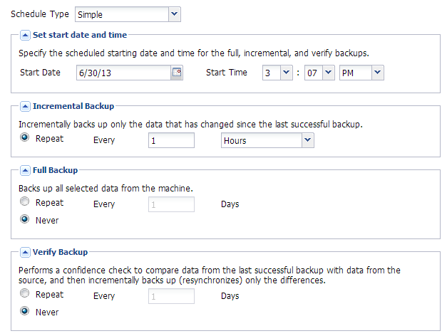

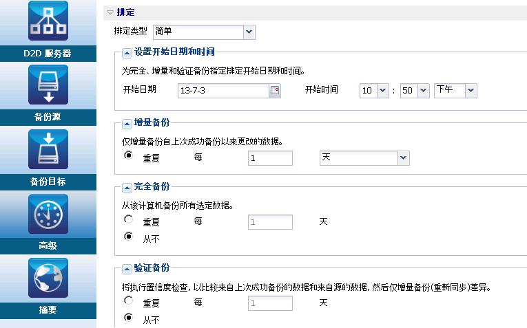

  1. 通过从“排定类型”下拉列表选择以下选项之一,来设置开始日期和时间:
    简单
    选择“简单”选项根据指定的“开始日期”和“开始时间”来排定增量备份完全备份以及验证备份。 对于每个类型的备份,您还可以为备份指定重复持续时间或从不重复备份。 开始日期和时间对于所有类型的备份来说是固定的。 因此,您无法针对不同类型的备份指定不同的开始日期和时间。
    注意:有关备份类型的详细信息,请参阅“了解备份类型”。

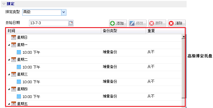

    选择“高级”选项来指定周内每天多个备份的排定。 您可以针对不同类型的备份指定不同的开始日期和时间。 您可以添加、修改、删除和清除高级排定。 在您单击“清除”时,所有的高级备份排定会从高级日程表托盘中删除。
    此图显示排定类型的高级选项

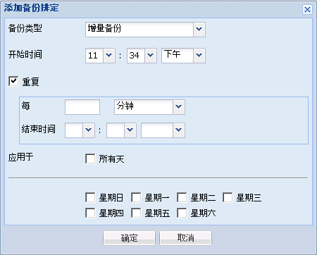

    要添加备份排定,请执行以下步骤:
    1. 单击“添加”。
      此时打开“添加备份排定”对话框。
    此图显示添加备份排定对话框
    1. 指定您的备份排定选项,然后单击“确定”。
      指定的备份排定在高级排定托盘上显示。
