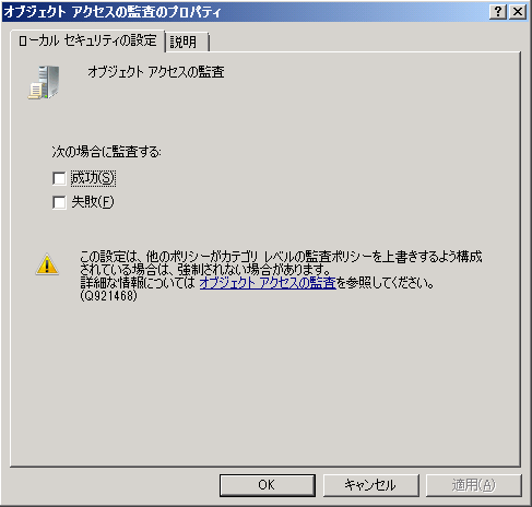

リムーバブル デバイスをバックアップ デスティネーションに設定しようとしても設定が保存されずにエラーになる場合は、ローカル セキュリティ ポリシーの設定が原因である可能性があります。 この問題が発生する場合は、以下のトラブルシューティングの手順を実行してください。
注: この問題は、デスティネーションの参照やバックアップ デスティネーション設定の保存など、さまざまなケースで発生する場合があります。
![[オブジェクト アクセスの監査のプロパティ]ダイアログ ボックス](o2142432.png)
gpresult /H C:¥gpresult.html
[コンピュータの詳細] > [設定] > [ポリシー] > [Windows の設定] > [セキュリティの設定] > [ローカル ポリシー/監査ポリシー] > [オブジェクト アクセスの監査]
注: Windows 7 オペレーティング システムの場合は、ファイル C:¥gpresult.html 内のオブジェクト アクセスの監査の場所が若干異なり、ナビゲーション パスの[コンピュータの詳細] > [設定] が [コンピュータの構成]に置き換わります。
