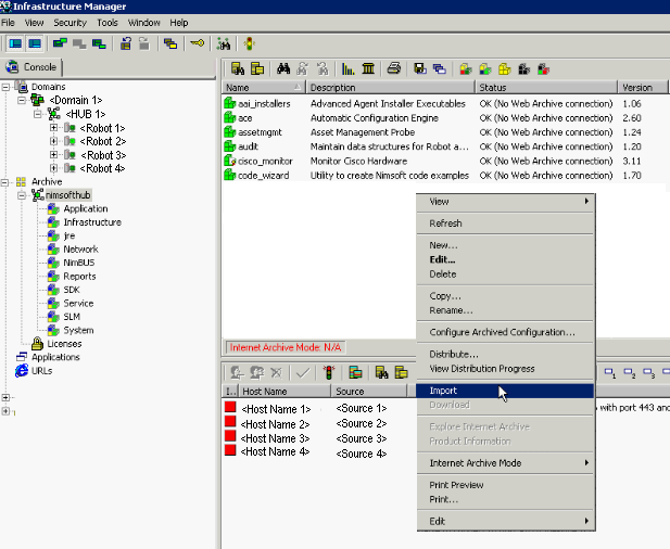

  2. 管理者として Nimsoft インフラストラクチャ マネージャにログインします。
    Nimsoft インフラストラクチャ マネージャの UI が表示されます。
  3. コンソール ペインで、アーカイブ リストを展開し、Nimsoft ハブの名前をクリックします。
    既存の Nimsoft パッケージはメイン ウィンドウの右ペインに表示されます。
  4. 右ペインで右クリックしてタスク メニューを表示し、[インポート]を選択します。
    [オープン]ダイアログ ボックスが表示されます。
    Nimsoft インフラストラクチャ マネージャを使用したインポート
  5. D2D プローブ パッケージを保存したフォルダに移動し、[開く]をクリックします。
    D2D プローブ パッケージが Nimsoft にインポートされます。
