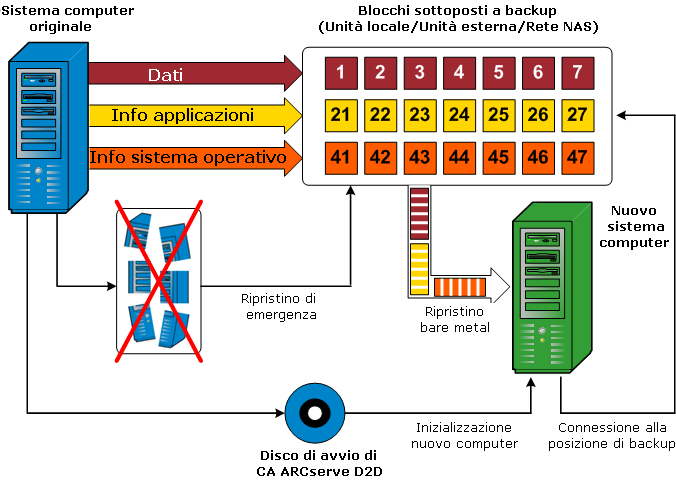

Il ripristino bare metal è il processo di ripristino di interi sistemi mediante la reinstallazione del sistema operativo, delle applicazioni software e mediante il ripristino di dati e impostazioni. Quando si desidera eseguire l'aggiornamento (migrazione) a un'unità di dimensioni maggiori o eseguire la migrazione a un hardware più recente, il ripristino bare metal consente essenzialmente di recuperare i dati in caso di errore del disco rigido o in caso di spazio su disco insufficiente. È possibile eseguire un ripristino bare metal poiché durante il processo di backup a livello di blocco, CA ARCserve D2D acquisisce non solo i dati ma anche le informazioni relative al sistema operativo, alle applicazioni installate, ai driver necessari e così via. Le informazioni necessarie per l'esecuzione di una ricostruzione completa di interi sistemi da bare metal vengono sottoposte a backup in una serie di blocchi ed archiviate nella posizione di backup.
Nota: il ripristino dei dischi dinamici viene eseguito solo a livello del disco. Se è stato eseguito il backup di dati in un volume o in un disco dinamico, non sarà possibile eseguire il ripristino di tale disco (compresi i volumi corrispondenti) durante il ripristino bare metal.
Quando si esegue un ripristino bare metal, il disco di avvio di CA ARCserve D2D consente l'avvio del nuovo sistema e del processo di ripristino bare metal. Durante il ripristino bare metal, verrà richiesto di selezionare o specificare un percorso valido per il recupero dei blocchi sottoposti a backup, nonché dei punti di ripristino da ripristinare. Il nuovo sistema potrebbe inoltre richiedere l'immissione di driver validi. Quando vengono fornite le informazioni di connessione e configurazione, CA ARCserve D2D avvia l'estrazione dell'immagine di backup specificata dalla posizione di backup e ripristina tutti i blocchi sottoposti a backup sul nuovo sistema (i blocchi vuoti non verranno ripristinati). Una volta eseguito il ripristino dell'immagine bare metal sul nuovo sistema, lo stato del computer verrà ripristinato a quello dell'ultima esecuzione del backup e la pianificazione dei backup di CA ARCserve D2D potrà procedere normalmente. (una volta completato il ripristino bare metal, il primo backup corrisponderà a Backup di verifica).
