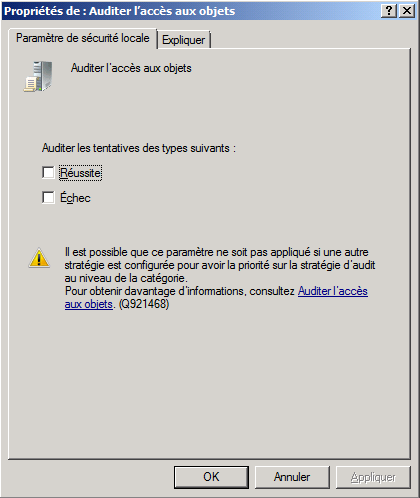

  3. Double-cliquez sur Auditer l'accès aux objets pour accéder à la boîte de dialogue des propriétés d'accès aux objets d'audit.
    Boîte de dialogue des propriétés Auditer l'accès aux objets
  4. Dans l'onglet Paramètres de sécurité locaux, désactivez l'option Succès et échec et cliquez sur Appliquer pour enregistrer les paramètres.
