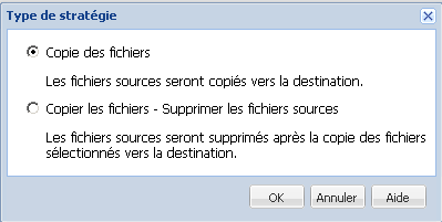

Lorsque vous cliquez sur l'option d'ajout d'une source pour la copie des fichiers, la boîte de dialogue Type de stratégie s'ouvre : vous pouvez y sélectionner le type de job de copie à effectuer.
Les types disponibles sont : Copie des fichiers et Copier les fichiers - Supprimer les fichiers sources.
Les données sont copiées à partir de la source vers la destination et conservées dans l'emplacement source ; plusieurs versions sont donc stockées sur la destination.
Les données sont déplacées de la source vers la destination et supprimées de l'emplacement source, libérant ainsi de l'espace.
Si vous sélectionnez Copier les fichiers - Supprimer les fichiers sources, un message d'avertissement s'affiche immédiatement et indique que les données spécifiées seront déplacées (supprimées) : elles ne seront donc plus disponibles dans l'emplacement source d'origine. Pour afficher la boîte de dialogue Stratégies de copie de fichiers, cliquez sur OK.

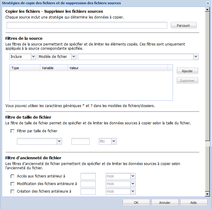

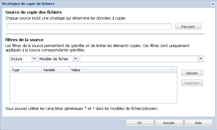

Pour ajouter une source de copie des fichiers ou modifier une source existante, vous pouvez spécifier les informations dans la boîte de dialogue Stratégies de copie des fichiers.
Selon le type de stratégie sélectionné, une autre boîte de dialogue Stratégies de copie de fichiers s'ouvre ; toutefois, les options sont similaires.
Option sélectionnée : Copie des fichiers
Option sélectionnée : Copier les fichiers - Supprimer les fichiers sources
Permet de spécifier la source de copie des fichiers. Vous pouvez spécifier ou rechercher un volume source ou un dossier.
Les filtres permettent de limiter le nombre d'objets à copier en indiquant certains types et certaines valeurs.
Pour plus d'informations sur ces filtres, consultez la section Utilisation des filtres sources de copie de fichiers.
Il existe deux types de filtres : filtre d'inclusion et filtre d'exclusion.
Le filtre d'inclusion permet de copier uniquement les objets de la source de copie des fichiers correspondant à la valeur spécifiée.
Le filtre d'exclusion permet de copier tous les objets de la source de copie des fichiers, à l'exception de ceux correspondant à la valeur spécifiée.
Vous pouvez spécifier plusieurs filtres dans la même demande de copie de fichiers, en séparant chaque valeur de filtre par une virgule.
Remarque : En cas de conflit dans les paramètres de filtres d'inclusion et d'exclusion spécifiés, le filtre d'exclusion est toujours appliqué en priorité. Les filtres d'inclusion ne permettent pas de copier les fichiers d'objets exclus.
Il existe deux types de filtres de modèles de variables : Modèle de fichier et Modèle de dossier.
Vous pouvez utiliser un filtre Modèle de fichier ou Modèle de dossier pour inclure ou exclure certains objets de la copie de fichiers.
La valeur de filtre permet de limiter la quantité d'informations incluses dans les fichiers copiés, en sélectionnant uniquement les informations de paramètres que vous spécifiez (fichiers .txt, par exemple).
CA ARCserve D2D prend en charge l'utilisation de caractères génériques pour que l'utilisateur puisse sélectionner plusieurs fichiers à copier en une seule fois. Un caractère générique est un caractère spécial que vous pouvez utiliser pour représenter un caractère unique ou une chaîne de texte.

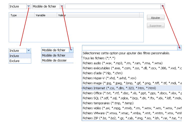

L'astérisque et le point d'interrogation sont pris en charge par le champ Valeur. Si vous ne connaissez pas la valeur du modèle de fichier ou de modèle complète, vous pouvez simplifier les résultats du filtre en saisissant un caractère générique.
Par exemple, si vous ne connaissez pas le nom de fichier spécifique, vous pouvez saisir *.txt pour exclure tous les fichiers contenant une extension .txt. Vous pouvez indiquer tous les éléments du nom du fichier dont vous disposez, puis le compléter par des caractères génériques.
Remarque : Lorsque vous sélectionnez Modèle de fichier comme type de filtre, une liste déroulante de filtres prédéfinis pour de nombreux fichiers habituellement utilisés est disponible (Fichiers MS Office, fichiers images, fichiers exécutables, fichiers temporaires, etc.). Vous pouvez sélectionnez l'un des filtres prédéfinis, puis ajouter ou modifier les valeurs correspondantes ultérieurement.
Ce filtre s'applique uniquement aux jobs de copie des fichiers et de suppression des fichiers sources, et pas aux jobs de copie des fichiers.
Les filtres de taille de fichier permettent de limiter les objets sources à inclure dans la copie de fichiers, en fonction de la taille des fichiers. Lorsque vous activez le filtre de taille de fichier, les paramètres spécifiés s'appliqueront au filtre pour les objets à inclure ou non dans la copie de fichiers. Vous pouvez sélectionner une plage (égal ou supérieur à, égal à ou inférieur à, ou entre), puis saisir une valeur pour la taille.
Par exemple, si vous spécifiez une valeur égale ou supérieure à 10 Mo, CA ARCserve D2D effectuera une copie des fichiers uniquement pour les objets correspondant à ces critères. Tous les autres fichiers des objets de taille différente ne seront pas copiés.
Les filtres d'ancienneté des fichiers permettent d'inclure automatiquement des objets sources dont les fichiers doivent être copiés, en fonction de dates de fichiers spécifiques. Vous pouvez sélectionner un paramètre (Accès aux fichiers antérieur à, Modification des fichiers antérieure à et/ou Création des fichiers antérieure à), puis saisir une valeur pour le nombre de jours, de mois, ou d'années pour le filtre d'ancienneté de fichier. Vous pouvez sélectionner plusieurs filtres d'ancienneté de fichier pour la copie de fichiers automatique.
Par exemple, si vous spécifiez des fichiers non modifiés pendant une période de 180 jours, CA ARCserve D2D copiera automatiquement tous les fichiers qui correspondent à ces critères, à savoir les fichiers n'ayant subi aucune modification pendant les 180 derniers jours.
Important : Si vous spécifiez à la fois des filtres de taille et d'ancienneté de fichiers, ou plusieurs filtres d'ancienneté de fichiers, seuls les fichiers correspondant à tous les paramètres de filtre spécifiés seront copiés. Les fichiers qui ne correspondent à aucun de ces critères ne seront pas copiés.
