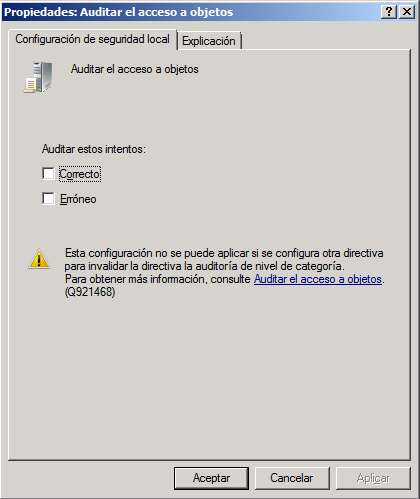

  3. Haga doble clic en Auditar el acceso a objetos para acceder al cuadro de diálogo de propiedades de Auditar el acceso a objetos.
    Cuadro de diálogo de propiedades de Auditar el acceso a objetos
  4. En la ficha Configuración de seguridad local, elimine la selección de las opciones Correcto y Error. A continuación, haga clic en Aplicar para guardar los valores de configuración.
