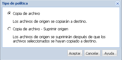

Al hacer clic en la opción Agregar origen para Copia de archivo, aparecerá el cuadro de diálogo Tipo de política para permitir la selección inicial del tipo de tarea de copia de archivo que debe realizarse.
Los tipos disponibles son Copia de archivo y Copia de archivo - Suprimir origen.
Los datos se copian desde el origen al destino (permanecen en la ubicación de origen) y proporcionan varias versiones almacenadas en el destino.
Los datos se desplazan del origen al destino (se suprimen de la ubicación de origen) y proporcionan más espacio libre disponible en el origen.
Cuando se selecciona Copia de archivo - Suprimir origen, aparecerá un mensaje de advertencia inmediatamente que alerta de que los datos copiados especificados se moverán (suprimirán) de allí y que ya no volverán a estar disponibles en la ubicación de origen original. Es necesario hacer clic en Aceptar para continuar hasta el cuadro de diálogo Políticas de copia de archivo.

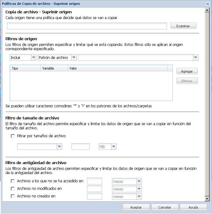

Si desea agregar un nuevo origen de copia de archivo o modificar un origen de copia de archivo existente, utilice el cuadro de diálogo Políticas de copia de archivo para especificar los detalles.
En función del tipo de política seleccionado, se abre un cuadro de diálogo Políticas de copia de archivo. Sin embargo, las selecciones son similares.
Opción Copia de archivo seleccionada:
Copia de archivo - Suprimir origen seleccionado:
Permite especificar el origen de copia de archivo. Se puede especificar o explorar un volumen o carpeta de origen.
Los filtros permiten limitar los objetos de los cuales ciertos tipos y valores especificados realizarán copia de archivo.
Para obtener más información acerca estos filtros, consulte Cómo funcionan los filtros de origen de la copia de archivo.
Hay dos tipos de filtros: Incluir y Excluir.
Un filtro Incluir copiará solamente los objetos del origen de copia de archivo que coincidan con los valores especificados.
Un filtro Excluir copia todos los objetos del origen de copia de archivo excepto los que coincidan con los valores especificados.
Se pueden especificar varios filtros dentro de la misma solicitud de copia de archivo mediante la separación de cada valor de filtro con una coma.
Nota: En el caso de que los parámetros especificados de los filtros Excluir e Incluir se contradigan, el filtro Excluir siempre tendrá una prioridad más alta y se impondrá. Un filtro Incluir nunca puede realizar copia de archivo de un objeto que también haya sido Excluido.

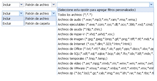

Hay dos tipos de filtros de patrón variables: patrón de archivo y patrón de carpeta.
Se puede utilizar un filtro Patrón de archivo o Patrón de carpeta para incluir o excluir ciertos objetos de la copia de archivo.
El valor de filtro permite limitar la información de la cual se realiza copia de archivo seleccionando solamente la información del parámetro que se especifique, como los archivos .txt.
CA ARCserve D2D admite el uso de caracteres comodines para facilitar la selección de varios objetos de los que se deba realizar copia de archivo en una única solicitud. Un carácter comodín es un carácter especial que se puede utilizar como sustituto para representar bien un carácter solo o una cadena de texto.
El asterisco y el signo de interrogación de los caracteres comodines se admiten en el campo Valor. Si no sabe el valor de patrón de la carpeta/archivo completo, se pueden simplificar los resultados del filtro. Para ello, especifique un carácter comodín.
Por ejemplo, se puede introducir *.txt para excluir todos los archivos con una extensión de .txt si no se sabe el nombre específico del archivo. Se puede proporcionar la cantidad del nombre de archivo que sepa. A continuación, utilice caracteres comodines para rellenar los espacios en blanco.
Nota: Si se selecciona Patrón de archivo como el tipo de filtro, hay disponible una lista desplegable de filtros predeterminados para muchos archivos utilizados comúnmente (archivos de MS-Office, archivos de imagen, archivos ejecutables, archivos temporales, etc.). Después de elegir cualquiera de los filtros predeterminados, se pueden añadir o modificar todavía los valores correspondientes.
Este filtro solamente se aplica a Copia de archivo - Suprimir tareas de origen (no a las tareas de copia de archivo).
Los filtros de tamaño de archivo permiten limitar los objetos de origen de los cuales se debe realizar una copia de archivo en función del tamaño del archivo. Cuando se activa el filtro Tamaño de archivo, los parámetros que se especifican se convertirán en el filtro para los objetos que se incluyan o que no se incluyan en la copia de archivo. Se puede seleccionar el intervalo (Igual a o Mayor que, Igual a, Menos de o Entre) e introduzca un valor para el tamaño.
Por ejemplo, si se especifica Igual a o Mayor que 10 MB, CA ARCserve D2D solamente archivará objetos de copias de archivo que cumplan estos criterios. El resto de objetos que no cumplan estos criterios de tamaño de archivos no se archivarán.
Los filtros de antigüedad de archivo permiten incluir objetos de origen de los que se puede realizar copia de archivo del archivo en ciertas fechas. Se puede seleccionar un parámetro (Archivos a los que no se ha accedido en, Archivos no modificados en y/o Archivos no creados en) e introducir un valor para el número de días, meses, o años para el filtro de antigüedad de archivo. Se pueden seleccionar varios filtros de antigüedad de archivo para la copia de archivo.
Por ejemplo, si se especifica Archivos no modificados en 180 días, CA ARCserve D2D archivará automáticamente todas las copias de archivo que cumplan estos criterios (que no se hayan modificado durante los últimos 180 días).
Importante: Si se especifican tanto los filtros Tamaño de archivo como Antigüedad de archivo (o varios filtros de antigüedad de archivo), solamente se realizará copia de archivo de los archivos que cumplan todos los parámetros de filtro especificados. No se realizará copia de archivo de los archivos que no cumplan alguno de estos parámetros especificados.
