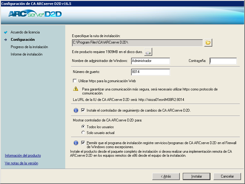

  4. Escriba la información siguiente en el cuadro de diálogo Configuración:
    1. Especifique o vaya a la ubicación donde se desea instalar CA ARCserve D2D.
      Ubicación predeterminada: C:\Archivos de programa\CA\CA ARCserve D2D.
      Nota: Durante la instalación de CA ARCserve D2D, algunos archivos no se instalarán en la ubicación predeterminada. Para ver un listado completo de estos archivos, consulte Instalación de archivos fuera de la ubicación predeterminada.
    2. Escriba el nombre y la contraseña del administrador de Windows.
    3. Especifique el número de puerto. Este número de puerto se utiliza para realizar la conexión a la UI basada en Web.
      Valor predeterminado: 8014.
      Nota: Los números de puertos disponibles para la instalación de CA ARCserve D2D están entre 1024 y 65535. Debería asegurarse de que el número de puerto especificado está libre y disponible para usarse. El programa de instalación no le permitirá instalar CA ARCserve D2D en un puerto que no está disponible para usarse.
    4. Especifique si desea utilizar https como comunicación Web.
      Nota: Se puede cambiar el protocolo de comunicación en cualquier momento después de la instalación.
    5. Especifique si desea instalar el controlador de seguimiento de cambios de CA ARCserve D2D.
      De forma predeterminada, esta opción está activada.
      • Sin este controlador instalado, CA ARCserve D2D no podrá realizar una copia de seguridad local.
      • Si el controlador está instalado, todavía será necesario disponer de una licencia de CA ARCserve D2D válida para realizar una copia de seguridad local.
      Nota: Se puede instalar este controlador en cualquier momento después de que la instalación finalice mediante la ejecución de la utilidad InstallDriver.bat desde la ubicación siguiente: <ARCserve D2D install folder>\BIN\DRIVER.
    6. Especifique si desea permitir que el programa de instalación registre los servicios y programas de CA ARCserve D2D en el Firewall de Windows como excepciones.
      Nota: Las excepciones de Firewall son obligatorias si desea configurar y gestionar CA ARCserve D2D desde equipos remotos. Para los usuarios locales, no es necesario registrar las excepciones del cortafuegos.

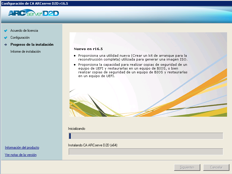

    Progreso de la instalación
    Aparecerá la pantalla Progreso de la instalación que indica el estado de la instalación. Al finalizar la instalación, aparecerá la pantalla de resumen Informe de instalación y realizará de forma automática la configuración del producto.
