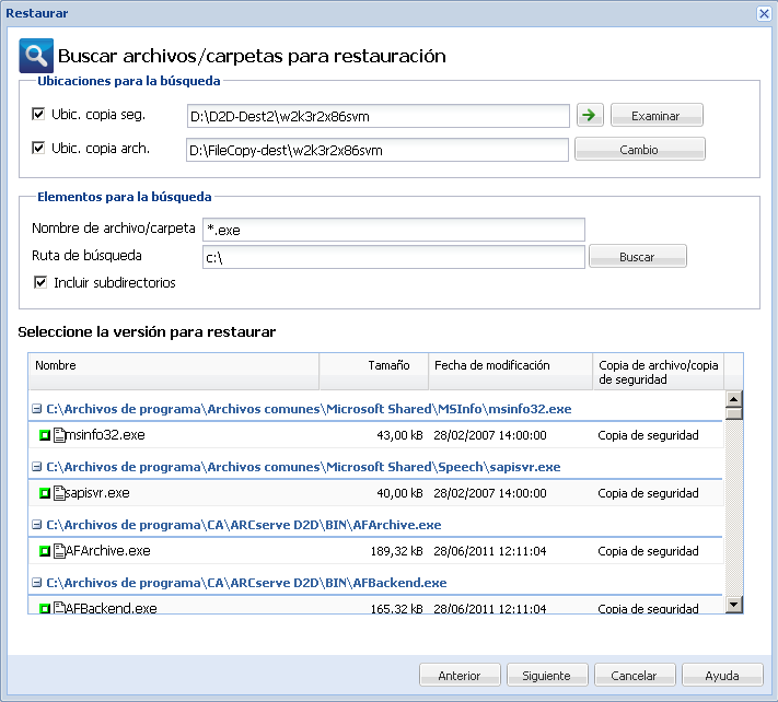

Virtual Standby permite buscar puntos de recuperación y copias de archivo de CA ARCserve D2D de archivos o carpetas específicos para realizar la restauración.
Para restaurar datos mediante la opción Buscar archivos/carpetas para restauración
En la pantalla Nodo, expanda el grupo que contiene el nodo que desee restaurar.
Haga clic en la casilla de verificación situada junto al nodo que desea restaurar y, a continuación, haga clic en Restaurar en la barra de herramientas.
Aparecerá el cuadro de diálogo Buscar archivos/carpetas para restauración.
Tiene la opción de especificar una ubicación o de buscar la ubicación en la que se almacenan las imágenes de copia de seguridad/archivo de archivado. Si es necesario, también puede escribir el nombre de usuario y las credenciales de contraseña para obtener acceso a dicha ubicación. Es posible hacer clic en el icono de validación de la flecha verde para garantizar el acceso adecuado a la ubicación de origen.
Nota: El campo Nombre del archivo también admite búsquedas de nombres completos y búsquedas de comodines. En caso de desconocer el nombre completo del archivo, puede simplificar los resultados de la búsqueda especificando los caracteres comodín "*" y "?" en el campo Nombre del archivo.
Los caracteres comodín compatibles con el nombre del archivo o carpeta son los siguientes:
Por ejemplo, si especifica *.txt, en los resultados de la búsqueda aparecerán todos los archivos con una extensión de archivo .txt.
Nota: Si es necesario, también es posible especificar una ruta para filtrar la búsqueda de forma avanzada y seleccionar si desea incluir o no los subdirectorios.
Se mostrarán los resultados de la búsqueda. Si la búsqueda descubre varias ocurrencias (puntos de recuperación) del mismo archivo buscado, las enumerará organizadas conforme a la fecha (de la más reciente a la más antigua). Indicará también si se ha realizado copia de seguridad o un archivo de archivado del archivo buscado.
