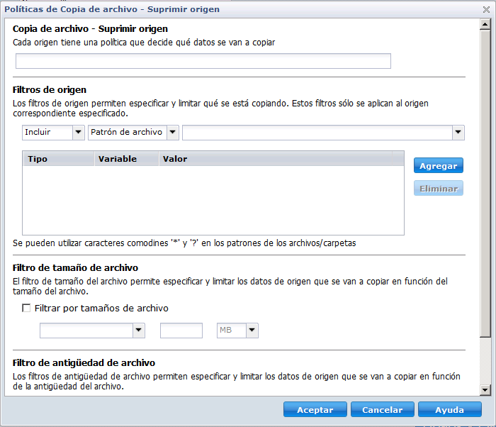

Cuando se selecciona Copia de archivo - Suprimir origen aparece un mensaje de advertencia inmediatamente que alerta de que los datos copiados especificados se suprimirán y que dejarán de estar disponibles en la ubicación de origen original. Es necesario hacer clic en Aceptar para continuar y pasar al cuadro de diálogo Políticas de copia de archivo.
Importante: Para los archivos copiados mediante la opción Copia de archivo - Suprimir origen, CA ARCserve D2D dejará un archivo de código auxiliar con la extensión "D2DARC". El archivo de código auxiliar contendrá información sobre el destino y el momento en el cual se han movido los archivos.
Cuando se especifica el tipo de política para realizar la supresión de origen de los datos para los cuales se realiza la copia de seguridad, habrán políticas relacionadas que también se deben especificar. Si se desea agregar un nuevo origen de copia de archivo o modificar un origen de copia de archivo desde el cuadro de diálogo Valores de configuración de copia de archivo, aparecerá el cuadro de diálogo Políticas de copia de archivo que permite especificar las políticas.
En función del tipo de política seleccionado, se abre un cuadro de diálogo Políticas de archivado distinto. Sin embargo, las selecciones son similares.
Permite especificar el origen de la copia de archivo y establecer las políticas correspondientes y el tipo de la copia de archivo que debe realizarse. Se puede explorar la ubicación de origen.
Los filtros permiten limitar los objetos de los cuales ciertos tipos y valores especificados realizarán copia de archivo.
Hay dos tipos de filtros: Incluir y Excluir.
Los filtros del tipo Incluir sólo copiarán los archivos de los objetos del origen de la copia de archivo que coincidan con los valores especificados.
Los filtros del tipo Excluir copiarán todos los archivos de los objetos del origen de la copia de archivo excepto los que coincidan con los valores especificados.
Se pueden especificar varios filtros dentro de la misma solicitud de copia de archivo mediante la separación de cada valor de filtro con una coma.
Nota: En el caso de que los parámetros especificados de los filtros Excluir e Incluir se contradigan, el filtro Excluir siempre tendrá una prioridad más alta y se impondrá. Un filtro Incluir nunca puede realizar copia de archivo de un objeto que también haya sido Excluido.
Hay dos tipos de filtros de patrón variables: Patrón de archivo y Patrón de carpeta
Se puede utilizar un filtro Patrón de archivo o Patrón de carpeta para incluir o excluir ciertos objetos de la copia de archivo.
El valor de filtro permite limitar la información de la cual se realiza copia de archivo seleccionando solamente la información del parámetro que se especifique, como los archivos .txt.
CA ARCserve D2D admite el uso de caracteres comodines para facilitar la selección de varios objetos de los que se deba realizar copia de archivo en una única solicitud. Un carácter comodín es un carácter especial que se puede utilizar como sustituto para representar bien un carácter solo o una cadena de texto.
El asterisco y el signo de interrogación de los caracteres comodines se admiten en el campo Valor. Si no sabe el valor de patrón de la carpeta/archivo completo, se pueden simplificar los resultados del filtro. Para ello, especifique un carácter comodín.
Por ejemplo, se puede introducir *.txt para excluir todos los archivos con una extensión de .txt si no se sabe el nombre específico del archivo. Se puede proporcionar la cantidad del nombre de archivo que sepa. A continuación, utilice caracteres comodines para rellenar los espacios en blanco.
Nota: Si se selecciona Patrón de archivo como el tipo de filtro, hay disponible una lista desplegable de filtros predeterminados para muchos archivos utilizados comúnmente (archivos de MS-Office, archivos de imagen, archivos ejecutables, archivos temporales, etc.).
Este filtro solamente se aplica a Copia de archivo - Suprimir tareas de origen (no a las tareas de copia de archivo).
Los filtros de tamaño de archivo permiten limitar los objetos de origen de los cuales se debe realizar una copia de archivo en función del tamaño del archivo. Cuando se activa el filtro de tamaño de archivo, los parámetros que se especifican se convertirán en el filtro para los objetos que se incluyan o que no se incluyan en la copia de archivo. Se puede seleccionar el intervalo (Igual a o Mayor que, Igual a, Menos de o Entre) e introduzca un valor para el tamaño.
Por ejemplo, si se especifica Igual a o Mayor que 10 MB, CA ARCserve D2D solamente copiará los objetos que cumplan estos criterios. El resto de objetos que no cumplan estos criterios de tamaño de archivo no se copiarán.
Los filtros de antigüedad de archivo permiten incluir objetos de origen de los que se puede realizar copia de archivo del archivo en ciertas fechas. Se puede seleccionar un parámetro (Archivos a los que no se ha accedido en, Archivos no modificados en y/o Archivos no creados en) e introducir un valor para el número de días, meses, o años para el filtro de antigüedad de archivo. Se pueden seleccionar varios filtros de antigüedad de archivo para la copia de archivo.
Por ejemplo, si se especifica Archivos no modificados en: 180 días, CA ARCserve D2D copiará automáticamente todos los archivos que cumplan estos criterios (los que no se hayan modificado durante los últimos 180 días).
Importante: Si se especifican a la vez filtros de tamaño de archivo y de antigüedad de archivo (o varios filtros de antigüedad de archivo), solamente se copiarán los archivos que cumplan todos los parámetros de filtro especificados. Los archivos que no cumplan alguno de estos parámetros especificados no se copiarán.
