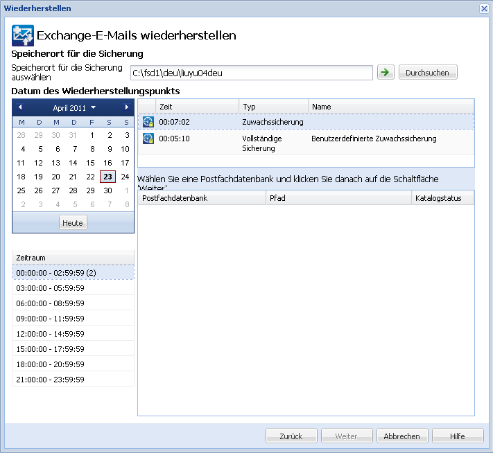

Blenden Sie über die Ansicht "Knoten" die Gruppe ein, die den Knoten enthält, den Sie wiederherstellen wollen.
Klicken Sie auf das Kontrollkästchen neben dem Knoten, den Sie wiederherstellen wollen, und danach in der Symbolleiste auf "Wiederherstellen".
Das Dialogfeld "Exchange-E-Mails wiederherstellen" wird geöffnet.
Im Kalender sind alle Daten für die angezeigte Zeitspanne, die Wiederherstellungspunkte für diese Sicherungsquelle enthalten, grün hervorgehoben.
Es werden die entsprechenden Exchange-Postfachdatenbanken einschließlich Uhrzeit, Sicherungstyp und Name der Sicherung angezeigt.
Hinweis: Wenn Sie während der Sicherung (kein generierter Katalog) die Option "Spezifische Wiederherstellung von Exchange-Objekten" aktiviert haben, wird eine Benachrichtigung angezeigt, in der Sie angeben müssen, ob Sie derzeitig einen Katalog für die spezifische Wiederherstellung von Exchange-Objekten generieren möchten. Wenn Sie bei der Generierung des Katalogs "Nein" auswählen, werden Sie keine detaillierten Wiederherstellungspunkte durchsuchen oder auswählen können. Dadurch können Sie eine vollständige Datenbankwiederherstellung nur über das Dialogfeld "Wiederherstellungspunkte durchsuchen" durchführen.

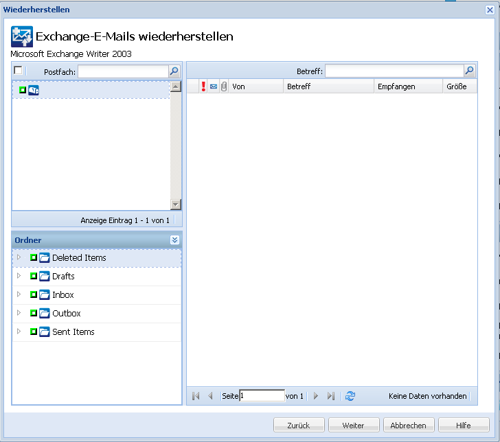

Das Dialogfeld "Exchange-E-Mails wiederherstellen" ist aktualisiert, um eine Auflistung des Postfachinhalts für die ausgewählte Datenbank anzuzeigen.
Hinweis: Spezifische Wiederherstellung von Exchange unterstützt lediglich E-Mail-Wiederherstellungen. Wiederherstellungen von Kalendern, Kontakten, Notizen und Tasks werden nicht unterstützt.
Sie können den gesamten Inhalt oder Teile des Inhalts des wiederherzustellenden Exchange-Objekts auswählen. Sie können mehrere wiederherzustellende Exchange-Objekte auswählen.
Hinweis: CA ARCserve D2D unterstützt die spezifische Wiederherstellung von öffentlichen Exchange-Ordnerobjekten nicht. Sie müssen die Wiederherstellung auf Anwendungsebene verwenden, um die ganze Datenbank der öffentlichen Ordner wiederherzustellen und dann das spezifische Exchange-Objekt extrahieren, das Sie benötigen.
Hinweis: Wenn CA ARCserve D2D verwendet wird, um individuelle Postfach-/Mail-Objekte von der Exchange-Postfachdatenbank wiederherzustellen, muss das Betriebssystem, das für die Wiederherstellung verwendet wurde, mit dem Betriebssystem, das für die Sicherung verwendet wurde, übereinstimmen (einschließlich derselben Windows-Versionsnummer und Service Pack-Ebene sowie der entsprechend zur Unterstützung erforderlichen Version des Visual C++ Redistributable Package).
Hinweis: Während Sie E-Mails in der CA ARCserve D2D-Benutzeroberfläche durchsuchen und wiederherstellen, wird möglicherweise die Feldeigenschaft "Von" in der Benutzeroberfläche für Postfächer, die noch nicht beim Exchange Server angemeldet wurden, nicht angezeigt. In diesem Fall werden die E-Mails dennoch ordnungsgemäß wiederhergestellt.
Wenn Sie eine Postfachdatenbank auswählen, werden alle Postfächer in dieser Datenbank wiederhergestellt.
Wenn Sie eine Postfachebene auswählen, wird der gesamte entsprechende Inhalt (Ordner und individuelle Mail) innerhalb des Postfachs wiederhergestellt.
Wenn Sie die Postfachordnerebene auswählen, wird der gesamte entsprechende Mail-Inhalt innerhalb des Ordners wiederhergestellt.
Wenn Sie die individuelle Mail-Ebene auswählen, werden nur die ausgewählten Mail-Objekte wiederhergestellt.
Hinweis: Für Exchange 2003 gilt, wenn die wiederherzustellende Mail über einen anderen E-Mail-Client als Outlook gesendet wurde und die Mail bei der Sicherung über einen Kennzeichnungsstatus verfügt hat, wird die Mail selbst zwar wiederhergestellt, aber die angehangene Markierung wird nicht mit eingeschlossen.

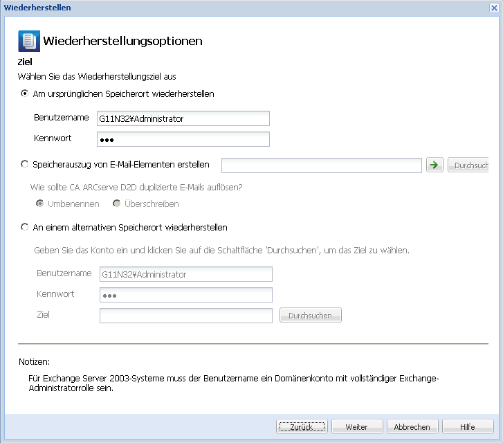

Die verfügbaren Optionen können am ursprünglichen Speicherort der Sicherung, oder an einem anderen Speicherort wiederhergestellt werden.
Hinweis: Für Exchange 2010 können archivierte Postfachelemente nicht am ursprünglichen Speicherort wiederhergestellt werden. Archivierte Postfachelemente können nur an einem alternativen Speicherort oder auf einem lokalen Datenträger wiederhergestellt werden. Außerdem können normale Postfachelemente nicht wiederhergestellt werden, um Postfächer zu archivieren.
Stellt die E-Mails am selben Speicherort wieder her, an dem das Sicherungs-Image erstellt wurde. Mails behalten die gleiche Hierarchie bei und werden am ursprünglichen Postfach und im ursprünglichen Ordner wiederhergestellt.
Hinweis: Beim Wiederherstellen eines Postfachs oder einer E-Mail am ursprünglichen Speicherort sollten Sie sich vergewissern, dass das Zielpostfach verfügbar ist. Anderenfalls schlägt die Wiederherstellung fehl. CA ARCserve D2D validiert das Ziel nur dann, wenn der Wiederherstellungsjob übergeben wird.
Stellt die E-Mails auf einem Datenträger wieder her. Dieser Speicherort kann ein lokaler Rechner oder ein Remote-Rechner sein. Die wiederhergestellten E-Mails behalten dieselbe Hierarchie, die sie im entsprechenden Exchange-Postfach hatten. Der Dateiname wird der Betreff der E-Mail sein.
Hinweis: Wenn der E-Mail-Betreff, der Ordnername oder der Postfachname einen der folgenden Zeichen enthält, wird das Zeichen durch einen Bindestrich (-) im Dateinamen ersetzt: \ / : * ? " < > |
Für diese Option müssen Sie ebenfalls angeben, was CA ARCserve D2D vornehmen soll, um eine Konfliktsituation zu lösen. In Exchange können Sie mehrere Mail-Objekte mit demselben Namen unter dem gleichen Ordner haben. Allerdings können in einem Dateisystem zwei Dateien mit demselben Namen nicht unter dem gleichen Ordner vorhanden sein.
Es gibt zwei Optionen, um diese Konfliktsituation zu lösen:
Hinweis: Wenn Sie individuelle Mailobjekte auswählen, um sie auf der Festplatte wiederherzustellen (Dump), ist das Format des wiederhergestellten Mailobjekts standardmäßig eine Outlook-Nachricht-Datei (.MSG) und nicht eine Datei im Format "Personal Storage Table" (.PST).
Stellt die Mails an einem angegebenen Speicherort wieder her oder ermöglicht es Ihnen, den Speicherort zu durchsuchen, an dem Ihre Sicherungs-Images wiederhergestellt werden. Das Ziel muss ein Postfach in der gleichen Exchange-Organisation sein und ein neuer Ordnername ist erforderlich. (Wenn Sie versuchen, Mails an einem alternativen Speicherort wiederherzustellen, kann das Ziel kein öffentlicher Ordner sein)
Hinweis: Wenn Sie Mails an einem alternativen Speicherort wiederherstellen, wird die Wiederherstellung fortgesetzt, falls der angegebene Zielordner bereits vorhanden ist. Wenn der angegebene Ordner nicht vorhanden ist, erstellt CA ARCserve D2D den Ordner zuerst und fährt dann mit der Wiederherstellung fort.

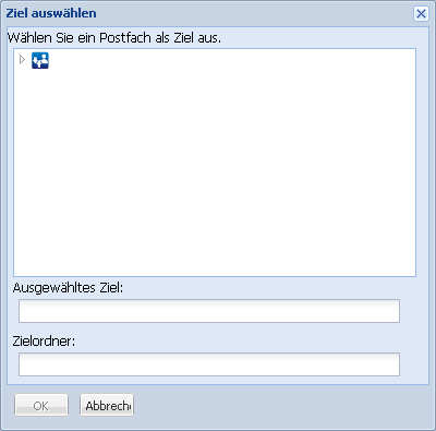

Nachdem Sie den Benutzernamen und das Kennwort eingegeben haben, können Sie auf die Schaltfläche "Durchsuchen" klicken, um durch eine Liste aller Exchange-Server, Speichergruppen, Exchange-Datenbanken und Postfächern in der aktuellen Organisation zu navigieren.
Wählen Sie ein beliebiges Postfach als Ziel aus.

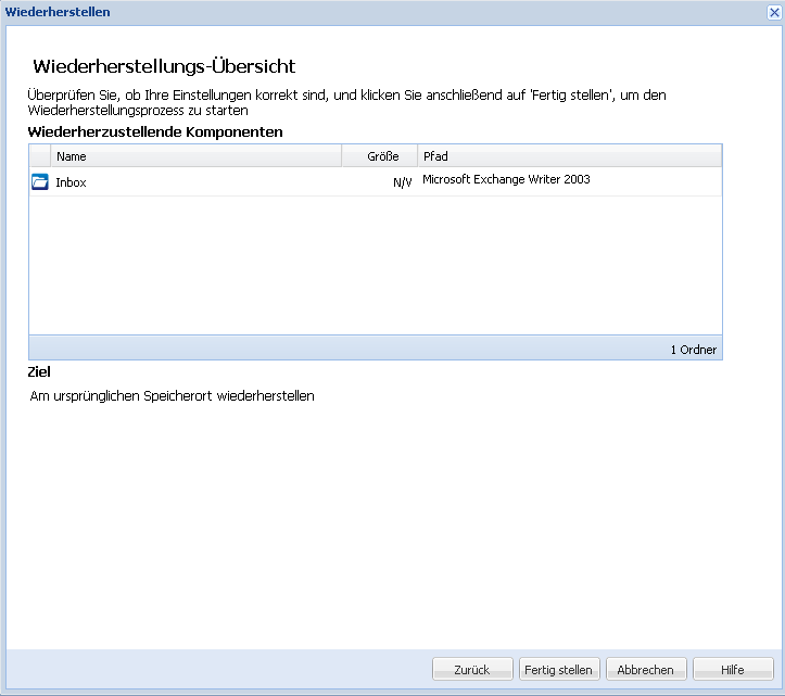

Das Dialogfeld "Wiederherstellungs-Übersicht" wird angezeigt.
Hinweis: Wenn der Katalog- und Wiederherstellungsjob für die spezifische Wiederherstellung von Exchange-Objekten in Bearbeitung ist, wird sich die Sicherungssitzung im geladenen Status befinden. Führen Sie auf diesem geladenen Volume keine Vorgänge aus (Formatieren, Laufwerksbuchstaben ändern, Partitionen löschen usw.).
