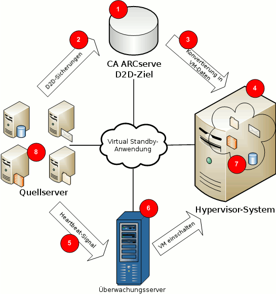

Die folgende Abbildung veranschaulicht diesen Prozess.
CA ARCserve D2D (1) erstellt Wiederherstellungspunkte auf dem CA ARCserve D2D-Zielgerät (2) für die Quellserver. Virtual Standby konvertiert die Wiederherstellungspunkte in das Format für virtuelle Rechner (3) und speichert die Daten als Wiederherstellungspunkt-Snapshots auf dem Hypervisor-System (4).
Der Überwachungsserver (6) überwacht den Zustand der Quellserver. Wenn der Überwachungsserver kein Heartbeat-Signal (5) von Quellserver (8) entdecken kann, schaltet der Überwachungsserver einen reduziert bereitgestellten virtuellen Rechner (7) auf dem Hypervisor-System (4) ein, um als Quellserver zu fungieren, indem im aktuellsten Wiederherstellungspunkt-Snapshot enthaltene Daten verwendet werden. CA ARCserve Central Virtual Standby erstellt eine virtuelle Rechnerpartition, deren Größe dem Quellserver entspricht.
Nachdem Sie die Probleme auf dem Quellserver behoben haben, können Sie den Quellserver (8) mithilfe der Daten (7), die in der VM gespeichert sind, auf dem Hypervisor-System wieder in seinen aktuellen Status bringen.
