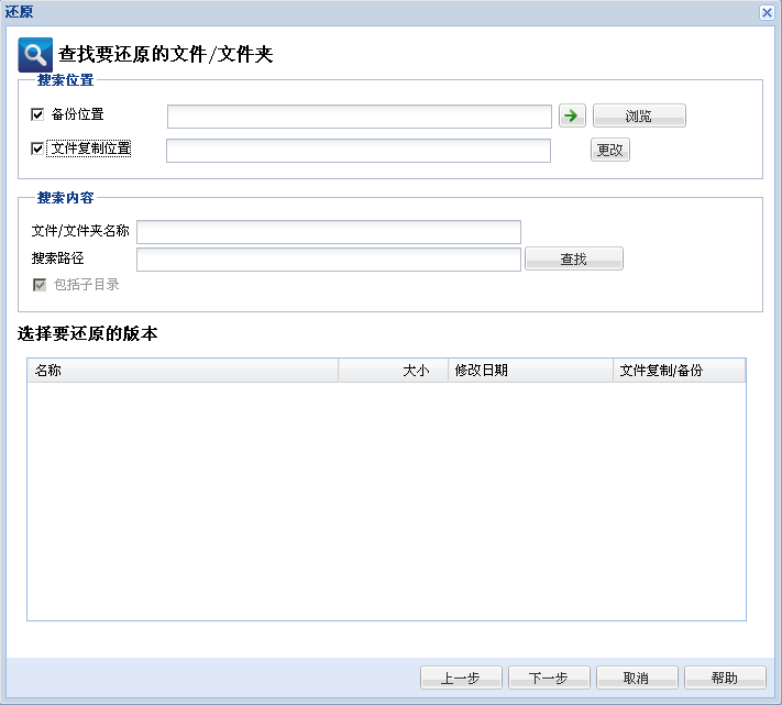

Virtual Standby 允许您在 CA ARCserve D2D 恢复点和文件副本中搜索要还原的特定文件或文件夹。
使用“查找要还原的文件/文件夹”还原数据
在“节点”屏幕中,展开包含要还原的节点的组。
单击要还原的节点旁的复选框,然后单击工具栏上的“还原”。
此时打开“查找要还原的文件/文件夹”对话框。
您可以指定位置,或浏览至存储备份/存档映像的位置。 必要时,输入用户名和密码凭据以获得该位置的访问权限。 您可以单击绿色箭头验证图标,验证对源位置的访问权限是否适当。
注意:“计算机名”字段支持全名搜索和通配符搜索。 如果不知道完整的文件名,您可以通过在“文件名”字段中指定通配符“*”和“?”来简化搜索结果。
文件或文件夹名称支持的通配符如下所示:
例如,如果指定 *.txt,则文件扩展名为 .txt 的所有文件都会显示在搜索结果中。
注意:必要时,您还可以指定一个路径,以进一步筛选您的搜索,然后选择是否包括或不包括子目录。
搜索的结果显示。 如果搜索发现相同被搜索文件的多个匹配项(恢复点),将列出按日期排序的所有结果(最新的列于首位)。 它还将指出是否已备份或存档被搜索文件。
