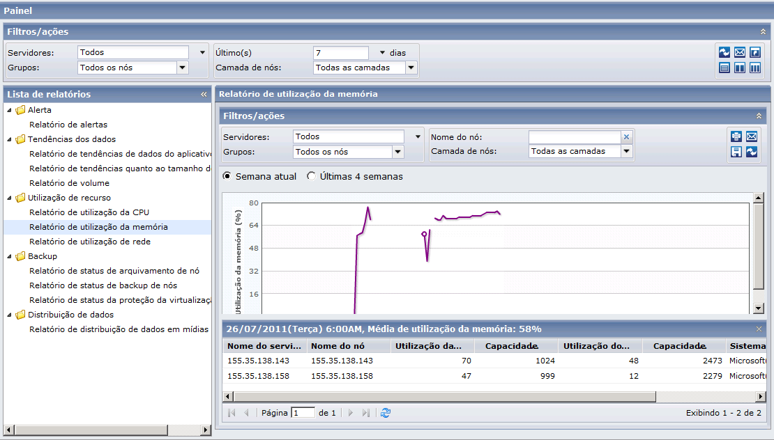

O Relatório de utilização da memória pode ser expandido para exibir informações mais detalhadas. É possível clicar em um ponto de amostra no gráfico de linhas para mostrar detalhes daquele período específico.
Os exemplos a seguir contêm informações detalhadas do Relatório de utilização da memória:
Este relatório detalhado inclui os seguintes itens para cada nó:
- Nome do servidor -- Exibe um dos seguintes nomes de servidor, de acordo com o backup realizado:
- Para os nós do CA ARCserve Backup, o campo Nome do servidor exibe o nome do servidor principal do CA ARCserve Backup, um servidor autônomo ou um servidor principal central (do Painel global) em que o nó está protegido.
- Para os nós do CA ARCserve D2D, o campo Nome do servidor exibe o nome do host do nó do CA ARCserve D2D onde o backup do CA ARCserve D2D e a cópia de arquivo são realizados.
- Nome do nó -- Indica o nome do nó do agente ou o servidor integrante do CA ARCserve Backup ou o nome do nó do CA ARCserve D2D.
- Utilização da memória (%)--Indica a porcentagem de uso da memória do nó correspondente.
- Capacidade da memória--indica a quantidade de capacidade da memória do nó correspondente.
- Utilização do arquivo de página(%)----indica a porcentagem de utilização do arquivo de página do nó correspondente.
- Capacidade do arquivo de página--indica a quantidade de capacidade do arquivo de página do nó correspondente.
- SO (Sistema operacional)--indica o tipo de sistema operacional usado.
- Camada--indica o nível de prioridade do nó.
Também é possível clicar no nome de um nó individual para exibir as informações do gráfico de linha desse nó específico sobreposto no gráfico de linha geral.
