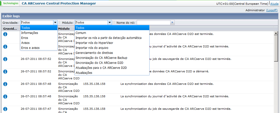

  1. Na página inicial, clique em Exibir logs na barra de navegação.
    A tela Exibir logs é exibida.
    Exibir logs
  2. Nas listas suspensas, especifique as informações de log que você deseja exibir.
    Observação: as opções de Gravidade, Módulo e Nome do nó podem ser aplicadas em grupo. Por exemplo, você pode exibir erros (Gravidade) que estão relacionados a atualizações (Módulo) para o nó X (Nome do nó).
    Clique em Atualizar. Botão Atualizar.
    Os logs são exibidos com base nas opções de exibição especificadas.
