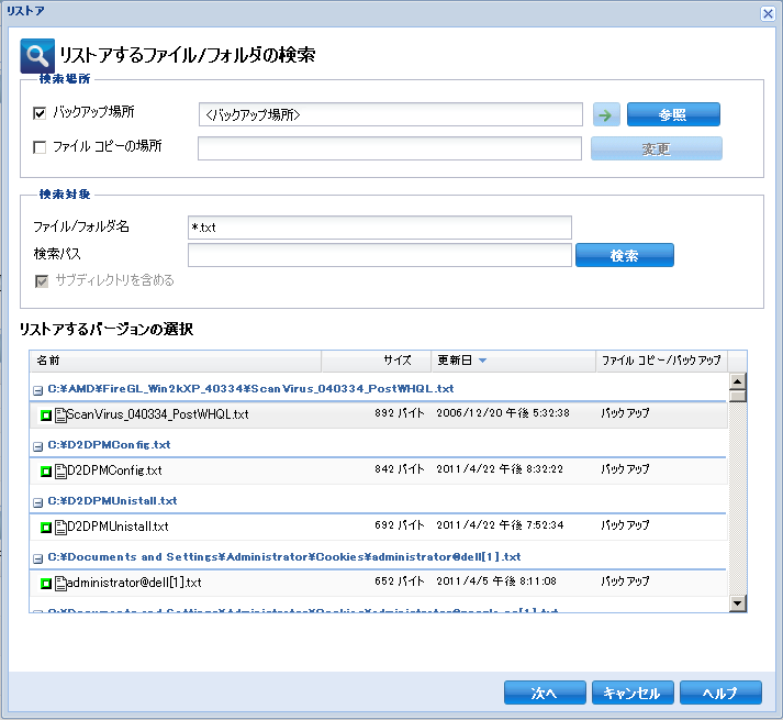

リストアするノードの横のチェック ボックスをオンにし、次に、ツールバー上の[リストア]をクリックします。
[リストアするファイル/フォルダの検索]ダイアログ ボックスが表示されます。
![[リストアするファイル/フォルダの検索]ダイアログ ボックス](o1136923.png)
バックアップ/アーカイブ イメージが保存されている場所を指定するか、参照して選択します。 必要に応じて、その場所にアクセスするための[ユーザ名]および[パスワード]認証情報を入力します。 緑色の矢印で表示される検証アイコンをクリックすると、ソースの場所に正常にアクセスできるかどうかを検証します。
注: [ファイル名]フィールドは、完全一致検索およびワイルドカード検索をサポートしています。 完全なファイル名がわからない場合、ワイルドカード文字「*」や「?」を[ファイル名]フィールドに入力して、検索結果を簡単にすることができます。
ファイル名やフォルダ名向けにサポートされているワイルドカード文字は以下のとおりです。
たとえば、「*.txt」と入力すると、.txt ファイル拡張子が付いたすべてのファイルが検索結果に表示されます。
注: 必要に応じて、パスを指定して検索をさらにフィルタしたり、サブディレクトリを含めるかどうかを選択したりできます。
検索結果が表示されます。 検索によって、同一ファイルが複数存在する(復旧ポイントが複数ある)ことが検出された場合は、すべての存在が日付順に並べ替えられて(最も最近のものがリストの最初に)表示されます。 また、検索されたファイルがバックアップされたものかアーカイブされたものかを示します。
