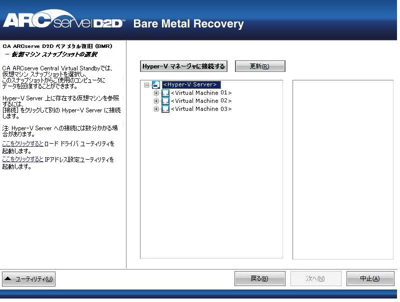

[仮想マシン スナップショットの選択]画面が[Hyper-V 認証]ダイアログ ボックスと共に表示され、Hyper-V サーバの詳細を入力するよう要求します。
CA ARCserve D2D は Hyper-V サーバを検出し、CA ARCserve Central Virtual Standby を使用して、指定された Hyper-V サーバに変換されるすべての仮想マシンのリストと共に表示します。
選択した仮想マシンのバックアップ セッション(復旧ポイント スナップショット)が表示されます。
選択した復旧ポイント スナップショットの詳細(仮想マシン名、バックアップ セッション名、バックアップ ボリューム)が、右側ペインに表示されます。
