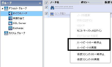

- 以下の画面に示すように、選択したグループを右クリックするか、またはノードを右クリックし、ポップアップ メニューの[ハートビートの一時停止]または[ハートビートの再開]をクリックします。
