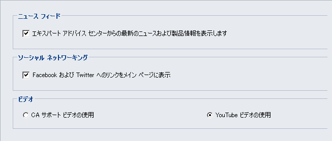

- [環境設定]パネルから、[環境設定の設定]をクリックします。
[環境設定]オプションが表示されます。
- 必要なオプションを指定します。
- ニュース フィード -- アプリケーションに、CA ARCserve Central Applications および CA ARCserve D2D に関連するニュースおよび製品情報に対する RSS フィードを表示させます([エキスパート アドバイス センター]から)。 このフィードはホーム画面に表示されます。
- ソーシャル ネットワーキング -- アプリケーションのホーム画面に、ツイッターおよび Facebook へのアイコンを表示させ、CA ARCserve Central Applications および CA ARCserve D2D に関連するソーシャル ネットワーキング Web サイトにアクセスできるようにします。
- ビデオ -- CA ARCserve Central Applications および CA ARCserve D2D 製品を表示するためにビデオの種類を選択します。 (デフォルトのビデオは[YouTube ビデオの使用]です。)
[保存]ボタンをクリックします。
[ソーシャル ネットワーキング]オプションが適用されます。
