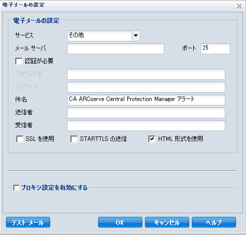

[電子メールの設定]ダイアログ ボックスでは、電子メール サーバおよびポリシー電子メール環境設定から新規ポリシーに自動的に値が読み込まれます。 これらの設定は、すべての電子メール アラート通知に適用されます。また、設定はいつでも変更できます。
![[電子メールの設定]ダイアログ ボックス - 環境設定](o1765996.png)
アラート通知の送信に使用する電子メール プロバイダ サービス。 利用可能なオプションは、Google メール、Yahoo メール、Live メールおよびその他です。
CA ARCserve D2D で電子メール アラートの送信に使用できる SMTP メール サーバのホスト名。
メール サーバの出力ポート番号。
インターネット経由で電子メールを送信する際、このメール サーバが認証を必要とするかどうかを指定します。 このオプションを選択する場合、対応するユーザ アカウント名とパスワードを指定する必要があります。
CA ARCserve D2D が送信する電子メール アラート通知の件名。 デフォルトは、CA ARCserve D2D アラートです。
CA ARCserve D2D で電子メール アラート通知の送信に使用する電子メール アドレス。
電子メール アラート通知を受信する受信者の電子メール アドレス。
注: 複数の電子メール アドレスを入力するには、各アドレスをセミコロンで区切る必要があります。
インターネット経由でデータを安全に転送するために、電子メール サーバで SSL (Secure Sockets Layer)接続を必要とすることを指定します。
サーバ間で安全な SMTP 接続を開始するために、発行された STARTTLS (Start TLS extension)コマンドを電子メール サーバで必要とすることを指定します。
電子メール アラート通知が HTML 形式で送信されます。 このオプションを選択しない場合、アラートはプレーン テキストで送信されます。 デフォルトでは、このオプションが選択されています。
電子メール アラート通知を送信する際に、プロキシ サーバに接続するかどうかを指定します。 このオプションを選択する場合、対応するプロキシ サーバ名とポート番号を指定する必要があります。
メールの環境設定が正しいことを確認します。
