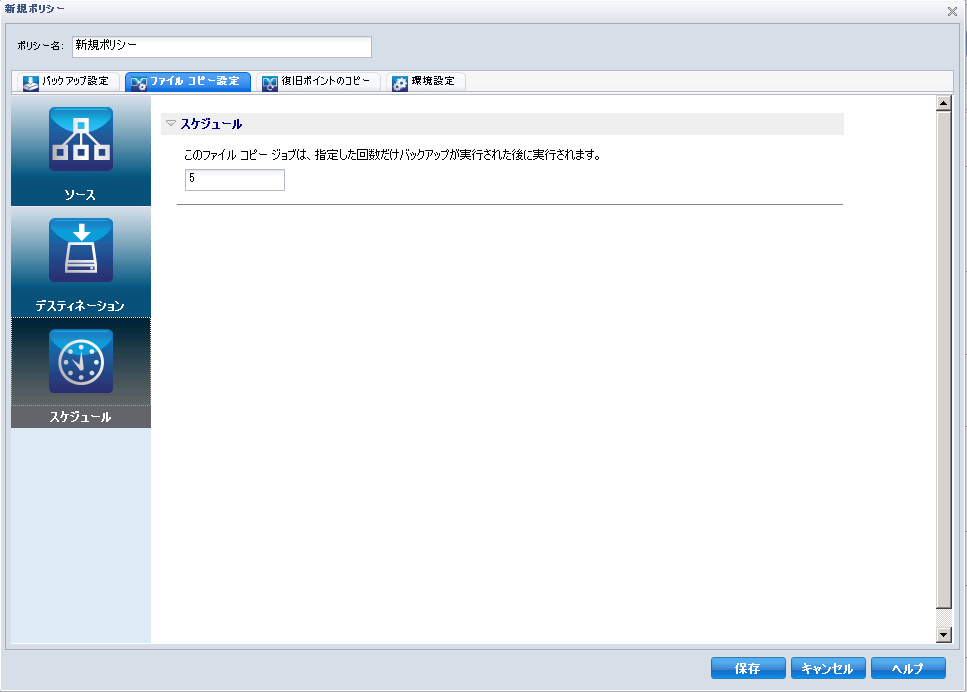

ファイル コピー スケジュールを指定する方法
[ポリシー]画面が開きます。
[新規ポリシー]ダイアログ ボックスが開きます。
[ファイル コピー設定]の[スケジュール]ダイアログ ボックスが表示されます。
指定された数のバックアップが正常に実行されたら、選択したファイル コピー ポリシーに基づいて、ファイル コピー プロセスが自動的に開始されます。
この設定を使用して、ファイル コピー ジョブが 1 日にトリガされる回数を制御することができます。 たとえば、バックアップ ジョブが 15 分おきに実行されるよう指定し、バックアップが 4 回実行されるたびにファイル コピー ジョブが 1 回実行されるよう指定した場合、1 日に実行されるファイル コピー ジョブの回数は 24 になります(1 時間に 1 回)。
デフォルトでは、バックアップが 5 回正常に完了するたびにファイル コピーが実行されるようスケジュールされます (指定できるバックアップの最大数は 700 です)。
ファイル コピーのスケジュール設定が保存されます。
