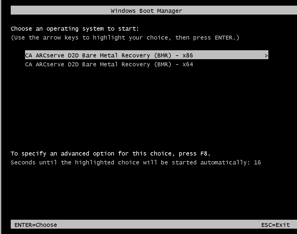

BIOS セットアップ ユーティリティ画面が表示されます。
注: Windows PE イメージを使用して BMR を実行する場合は、アーキテクチャ(x86/x64)を選択し、Enter キーを押して続行する必要があります。

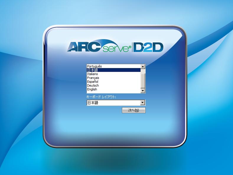

注: BMR USB メモリ、および Windows 7/Windows Vista/Windows 2008/Windows 2008 R2 インストール メディア(CD/DVD)を使用して BMR を実行する場合、Multilingual User Interface (MUI)がサポートされていなければ、この言語選択画面は表示されません。

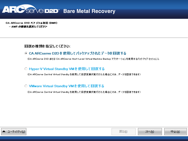

ベア メタル復旧プロセスが開始され、最初の BMR ウィザード画面が表示されます。
CA ARCserve D2D を使用してバックアップされたデータを回復します。 このオプションは、CA ARCserve D2D または CA ARCserve Central Host-Based VM Backup アプリケーションで実行されたバックアップ セッションに関して使用されます。
このオプションを選択した場合は、これ以降の手順を続行します。
Hyper-V 仮想マシンに対して仮想変換が実行されたマシンのデータを回復します。 このオプションは CA ARCserve Central Virtual Standby アプリケーションに関して使用されます。
注: このオプションを使用する場合、VHD ファイル(Hyper-V 用)への仮想変換が CA ARCserve Central Virtual Standby によって実行された場合のみデータを回復できます。
このオプションを選択した場合は、「Hyper-V 仮想スタンバイ VM を使用した回復」を参照してこの手順を続行してください。
VMware 仮想マシンに対して仮想変換が実行されたマシンのデータを回復します。 このオプションは CA ARCserve Central Virtual Standby アプリケーションに関して使用されます。
注: このオプションを使用する場合、VMDK ファイル(VMware 用)への仮想変換が CA ARCserve Central Virtual Standby によって実行された場合のみデータを回復できます。
このオプションを選択した場合は、「VMware 仮想スタンバイ VM を使用した回復」を参照してこの手順を続行してください。

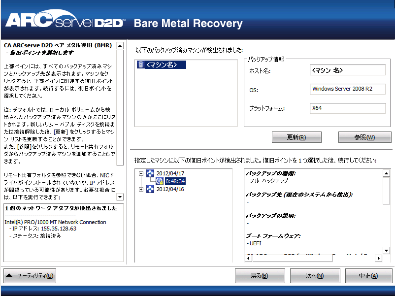

[復旧ポイントの選択]ウィザード画面が表示されます。

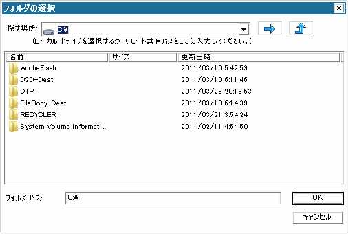

CA ARCserve D2D を使用すると、任意のローカル ドライブまたはネットワーク共有から復旧を実行できます。
また、リモート マシンのアクセス情報(ユーザ名およびパスワード)が必要な場合があります。
注: リモートの復旧ポイント参照する場合、ネットワークが稼働中ある必要があります。 必要な場合は、ネットワーク設定情報を確認/更新したり、必要なドライバを[ユーティリティ]メニューからロードすることができます。
![ベア メタル復旧 - [フォルダの選択]ダイアログ ボックス](o1213798.jpg)
BMR ウィザード画面には、以下の情報が表示されます。
注: UEFI システムに対して BMR を実行するには、UEFI モードでコンピュータを起動する必要があります。 BMR は、別のファームウェアを持つコンピュータのリストアをサポートしていません。 ブート ファームウェアが BIOS ではなく UEFI であることを確認するには、[ユーティリティ]-[バージョン情報]をクリックします。
選択した復旧ポイントの関連情報が表示されます(右下のペイン)。 表示される情報には、実行した(保存した)バックアップの種類、バックアップ先、バックアップされたボリュームなどが含まれます。

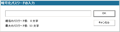

復旧ポイントに暗号化されたセッション(復旧ポイントの時計アイコンにロックがかけられます)が含まれる場合、パスワードを要求する画面が表示されます。 セッション パスワードを入力して、[OK]をクリックします。

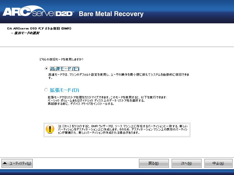

BMR ウィザード画面には、利用可能な復旧モードのオプションが表示されます。
![ベア メタル復旧 - [復旧モードの選択]ダイアログ ボックス](o1213810.jpg)
利用可能なオプションは、[拡張モード]と[高速モード]です。
デフォルト: 高速モード
注: 残りの手順は、[拡張モード]を選択した場合のみ適用されます。この手順では、BMR 処理を実行するための情報が示されます。

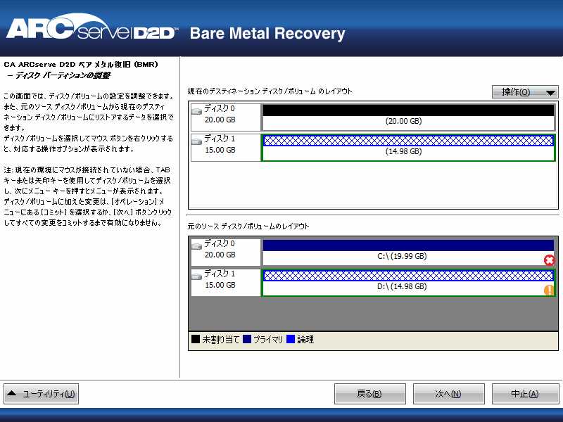

BMR ユーティリティによって復旧するマシンの検索が開始され、対応するディスク パーティション情報が表示されます。

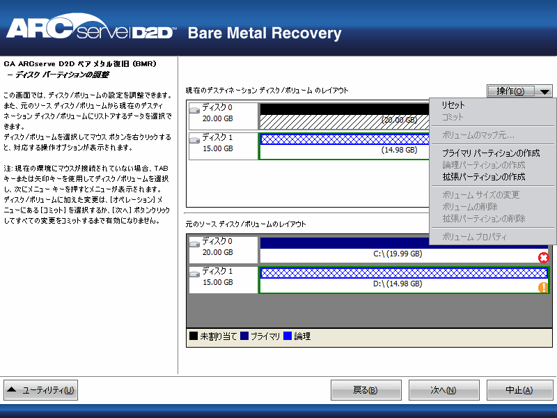

上部ペインには、現在のマシン(ターゲット マシン)上のディスク設定が表示されます。下部ペインには、元のマシン(ソース マシン)上のディスク パーティション情報が表示されます。
重要: 下部ペインで、ソース ボリュームに赤い X アイコンが表示されている場合、このボリュームにはシステム情報が含まれており、ターゲット ボリュームに割り当てられていない(マップされていない)ことを示しています。 ソース ディスクにあるこのシステム情報ボリュームは、BMR 実行中にターゲット ディスクに割り当て、リストアする必要があります。これらを実行しない場合、リブートできません。
注: ユーザが BMR を実行し、ブート ディスクとして設定されていないディスクにシステム ボリュームをリストアした場合、BMR の完了後にマシンを起動できません。 正しく設定されたブート ディスクにシステム ボリュームをリストアしていることを確認してください。
注: 別のディスク/ボリュームにリストアする場合、新しいディスク/ボリュームの容量は同じサイズか、元のディスク/ボリュームより大きいサイズにする必要があります。 また、ディスク サイズの変更はベーシック ディスクのみに対応しています。ダイナミック ディスクには対応していません。
![ベア メタル復旧 - [ディスク パーティションの調整]ダイアログ ボックス。](o1213813.jpg)
このメニューから、既存のパーティションをリセットしたり、ソース ボリューム上のディスク パーティションに対応する新しいパーティションを作成することができます。 (「リセット」とは、環境設定ファイルおよび現在の OS からソースとターゲットのディスク レイアウト情報を再ロードし、ユーザによって変更されたすべてのディスク レイアウト情報を破棄することを意味します。)
注: 別のディスクにマップする場合、マップされた各ターゲット ボリュームの容量は同じサイズか、対応するソース ボリュームより大きくする必要があります。

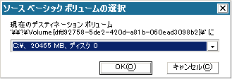

[ソース ベーシック ボリュームの選択]ダイアログ ボックスが開きます。
![ベア メタル復旧 - [ソース ベーシック ボリュームの選択]ダイアログ ボックス。](o1213822.png)

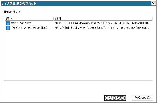

[ディスク変更のサブミット]画面が開き、選択した操作のサマリが表示されます。 作成中の個々の新しいボリュームについては、対応する情報が表示されます。
![ベア メタル復旧 - [ディスク変更のサブミット]ダイアログ ボックス](o1213826.png)
注: ハード ドライブへのすべての操作は、サブミットするまで適用されません。
ターゲット マシン上に新しいボリュームが作成され、対応するソース マシンにマップされます。

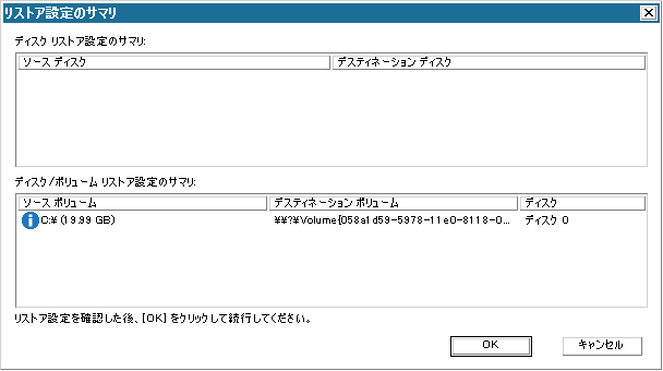

[リストア設定のサマリ]画面が開き、リストアするボリュームのサマリが表示されます。
注: リストア サマリ ウィンドウの下部にある「デスティネーション ボリューム」列に表示されるドライブ文字は、Windows プレインストール環境(WinPE)から自動的に生成されます。 これらのドライブ文字は、「ソース ボリューム」列に表示されるドライブ文字とは異なる場合があります。 ただし、ドライブ文字が異なっている場合でも、データは適切なボリュームにリストアされます。
![ベア メタル復旧 - [リストア設定のサマリ]ダイアログ ボックス](o1213834.png)

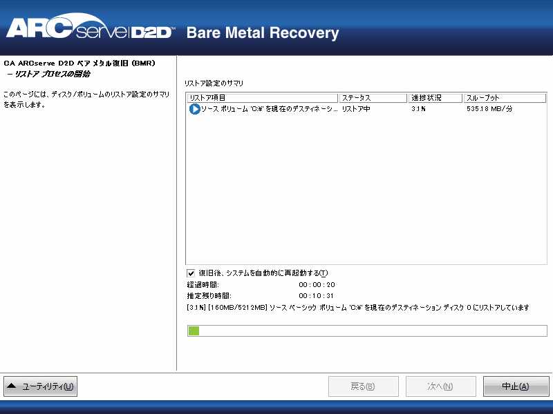

リストア処理が開始されます。 BMR ウィザード画面には、各ボリュームのリストア ステータスが表示されます。
![ベア メタル復旧 - [リストア プロセスの開始]ダイアログ ボックス](o1213838.jpg)
デフォルトでは、アクティビティ ログは以下の場所に保存されます。
C:\windows\system32\dr\log
注: Windows で生成されるエラーを回避するため、BMR アクティビティ ログ ウィンドウで[名前をつけて保存]オプションを使用して、アクティビティ ログをデスクトップ上に保存したり、デスクトップ上に新しいフォルダを作成することはしないでください。
