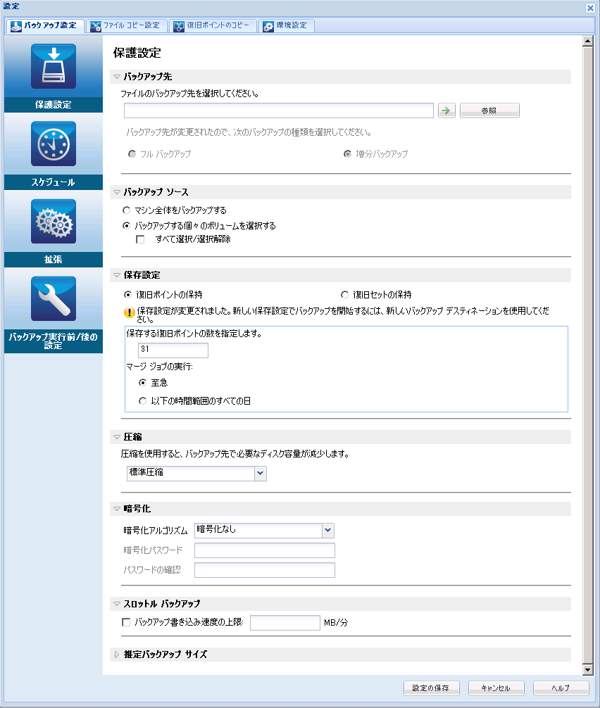

保護設定の指定
[バックアップ設定]の[保護設定]ダイアログ ボックスが表示されます。
バックアップ場所としてローカル パス(ボリュームまたはフォルダ)、またはリモート共有フォルダ(またはマップされたドライブ) を指定できます。また、バックアップ先を参照して指定することもできます。
緑色の矢印アイコン ボタンをクリックすると、指定した場所への接続を検証できます。

マシン全体または選択されたボリュームをバックアップできます。
マシン全体をバックアップします。 マシン上のすべてのボリュームがバックアップされます。
注: マシン全体のバックアップが選択された場合、CA ARCserve D2D は現在のマシンに接続されているすべてのディスク/ボリュームを自動的に検出し、それらをバックアップ対象に追加します。
例: バックアップ設定の実行後に新しいディスクがマシンに接続された場合でも、バックアップ設定を変更する必要はなく、新しいディスク上のデータは自動的に保護されます。

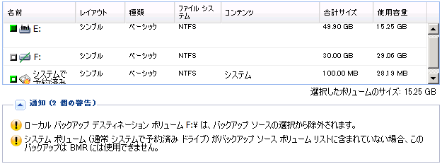

このボリューム フィルタ機能を使用すると、選択したボリュームのみをバックアップできます。 また、リスト内のすべてのボリュームを選択または選択解除することもできます。
注: 一部のボリュームがバックアップ対象として明示的に選択されている場合は、選択されたボリュームのみがバックアップされます。 新しいディスク/ボリュームがマシンに接続された場合、そのディスク/ボリューム上のデータを保護するにはボリューム選択リストを手動で変更します。
このオプションを選択すると、利用可能なすべてのボリュームが表示され、対応するボリューム情報および通知メッセージが示されます。
注: Extensible Firmware Interface (EFI)に準拠するコンピュータは、EFI システム パーティション(データ ストレージ デバイス上のパーティション)を使用します。 EFI システム パーティションは、ベア メタル復旧(BMR)に不可欠です。 そのため、UEFI システム上のブート ボリューム 「C」 を選択すると、EFI システム パーティションが BMR 用のバックアップ ソースとして自動的に選択され、情報メッセージが表示されます。
以下のいずれかの条件では、通知メッセージが表示されます。
指定されたバックアップ先がローカル ボリュームにある場合、そのボリュームがバックアップされていないことを通知する警告メッセージが表示されます。
システム/ブート ボリュームがバックアップ用に選択されていない場合、バックアップをベア メタル復旧(BMR)に使用できないことを通知する警告メッセージが表示されます。
バックアップ対象として選択されていないボリュームにアプリケーション データ ファイルが存在する場合、そのアプリケーション名とデータベース名が参照用に表示されます。

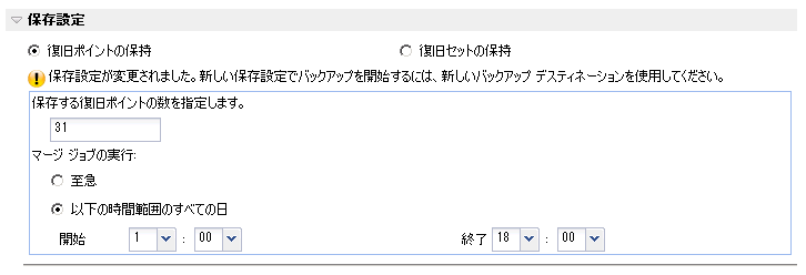

保存設定は、保存する復旧ポイントの数(セッションをマージ)または保存する復旧セットの数(復旧セットを削除し、無限増分バックアップを無効化)に基づいて設定できます。
デフォルト: 復旧ポイントの保持
このオプションは、保持する復旧セットの数ではなく、保持する復旧ポイントの数に基づいて保存設定を指定する場合に選択します。
保持する復旧ポイント(フル、増分および検証バックアップ イメージ)の数を指定します。 デスティネーションにある復旧ポイント数が指定した上限を超えると、最も古い増分バックアップから、上限を超えた数だけ親バックアップにマージされ、「親 + 最古の子」ブロックで構成される新しいベースライン イメージが生成されます。 バックアップが圧縮され、マージできる複数のセッションがある場合、最も古い子バックアップから単一パスで親バックアップにマージされます。 バックアップが圧縮されない場合、最も古い単一の子バックアップのみが親バックアップにマージされ、以降にマージされる各子バックアップについてもこのサイクルが繰り返されます。
保持する復旧ポイント数を指定すると、保持数を一定に保ちながら無限増分バックアップを行うことができます。 詳細については、「マージ ジョブの管理」を参照してください。
注: デスティネーションの空き容量が不足している場合、保存する復旧ポイントの数を減らすことを検討してください。
デフォルト: 31
最小: 1
最大: 1344
注: CA ARCserve D2D のホームページの[サマリ]セクションは、指定された数からどれだけの復旧ポイントが保持されるかを示します。 詳細については、「ステータス サマリ概要」を参照してください。
任意の時点でマージ ジョブを実行する場合にこのオプションを選択します。
毎日、指定した時間帯にのみマージ ジョブを実行する場合、このオプションを選択します。 時間帯を指定すると、マージ ジョブの実行が長時間におよぶ場合でも、マージ ジョブにより実稼働サーバ上で過剰な I/O 処理が発生するのを防ぐことができます。
注: マージ ジョブを実行する時間帯を設定する際に、マージの開始前に、関連するバックアップ ジョブが完了するように時間帯を設定します。

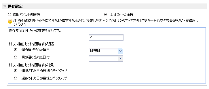

このオプションは、保持する復旧ポイント数ではなく、保持する復旧セット数に基づいて保存設定を指定する場合に選択します。 この設定では、無限増分バックアップを無効化し、セッションのマージは行いません。 復旧セットを使用すると、マージ ジョブが完了するまでの合計時間を減らすことができます。
保持する復旧セット数を指定します。 復旧セットは、フル バックアップから始まり、そのあとに複数の増分、検証、またはフル バックアップが続く、一連のバックアップです。
例 - セット 1:
例 - セット 2:
新しい復旧セットを開始するには、フル バックアップが必要です。 指定された時間に実行するよう設定またはスケジュールされたフル バックアップがない場合でも、セットを開始するバックアップは自動的にフル バックアップに変換されます。 CA ARCserve D2D ホーム ページ上の[最新のイベント]セクションにあるステータス列のフラグは、フル バックアップが復旧セットを開始するバックアップであることを示します。 復旧セットの設定を変更(たとえば、復旧セットの開始ポイントを月曜日の最初のバックアップから木曜日の最初のバックアップに変更、など)した場合、既存の復旧セットの開始ポイントは変更されません。
注: 既存の復旧セット数を計算する際、未完了の復旧セットは無視されます。 復旧セットが完了しているとみなされるのは、次の復旧セットの開始バックアップが作成されたときです。
指定した制限を超過すると、最も古い復旧セットは(マージされるのではなく)削除されます。
デフォルト: 2
最小: 1
最大: 100
注: 復旧セットを削除して、バックアップ用のストレージ容量を節約したい場合は、保持するセット数を減らします。CA ARCserve D2D が最も古い復旧セットを自動的に削除します。 復旧セットは手動で削除しないようにしてください。

新しい復旧セットを開始する曜日を指定します。
新しい復旧セットを開始する月の日付を指定します。 1 ~ 30 を指定します。 また、月の日数は異なった値を取るため(28、29、30、または 31 日)、月の最終日を復旧セットの作成日として指定することができます。
新しい復旧セットを、指定した日の最初にスケジュールされたバックアップで開始する場合に指定します。
新しい復旧セットを、指定した日の最後にスケジュールされたバックアップで開始する場合に指定します。 最後のバックアップでセットを開始することを選択し、何らかの理由で最後のバックアップが実行されなかった場合、その次にスケジュールされたバックアップがフル バックアップに変換されてセットを開始します。 次のバックアップが(緊急事態により、即座に増分バックアップを実行したなどの理由により)アドホックに実行された場合は、フル バックアップを実行して復旧セットを開始するか、または、増分バックアップを実行して次のバックアップで復旧セットを開始するかを決定できます。
注: アドホック バックアップを実行した場合、最終バックアップはその日の最後のバックアップではない場合があります。
