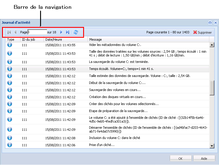

    Dans la liste des tâches de conversion virtuelle située sur le côté droit de la fenêtre Récapitulatif de Virtual Standby, cliquez sur Afficher les journaux.
    La fenêtre Journal d'activité apparaît.
    Journal d'activité de conversion virtuelle
    Utilisez la barre de navigation pour chercher et afficher les enregistrements du journal d'activité. Les icônes suivantes apparaissent dans le journal d'activité :
    Icône Informations Informations
    Icône Avertissement Avertissement
    Icône Erreur Erreur
    Remarque : Pour plus d'informations sur la suppression des enregistrements du journal d'activité, consultez la section Suppression des enregistrements du journal d'activité.
