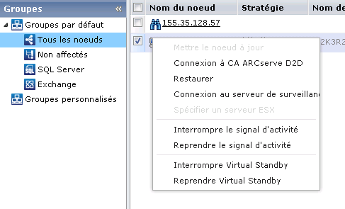

- Effectuez ensuite une des actions suivantes pour interrompre ou reprendre le signal d'activité :
- Cliquez sur Signal d'activité dans la barre d'outils, puis sur Interrompre ou Reprendre dans le menu contextuel comme l'illustre la fenêtre suivante :
- Cliquez avec le bouton droit de la souris sur le groupe sélectionné ou cliquez avec le bouton droit de la souris sur les noeuds et cliquez sur Interrompre/reprendre le signal d'activité dans le menu contextuel comme l'illustre la fenêtre suivante :
