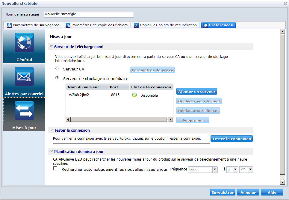

La boîte de dialogue des préférences de mise à jour s'ouvre.
Si vous indiquez plusieurs serveurs de stockage intermédiaire, le premier sera spécifié comme serveur de stockage intermédiaire principal. CA ARCserve D2D tentera de se connecter d'abord à ce serveur. Si pour une raison quelconque, le premier serveur indiqué n'est pas disponible, le serveur suivant deviendra le serveur de stockage intermédiaire principal et ainsi de suite, jusqu'à ce que le dernier serveur répertorié devienne le serveur de stockage intermédiaire principal. La liste des serveurs de stockage intermédiaire est limitée à 5 serveurs maximum.
Il s'agit du paramètre par défaut.
Remarque : Pour les stratégies D2D, le serveur de stockage intermédiaire par défaut est l'ordinateur CA ARCserve Central Applications local.
Les mises à jour CA ARCserve D2D sont téléchargées à partir du serveur CA Technologies directement vers l'emplacement du serveur de stockage intermédiaire spécifié. Une fois les mises à jour téléchargées vers ce serveur, vous pourrez télécharger ultérieurement les mises à jour du serveur de stockage intermédiaire vers un serveur client. Si vous sélectionnez l'emplacement du serveur de stockage intermédiaire, vous devez aussi spécifier le nom d'hôte ou l'adresse IP du serveur de stockage intermédiaire, ainsi que le numéro de port correspondant.

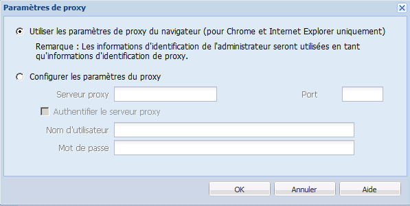

Sélectionnez Paramètres de proxy pour indiquer que les mises à jour CA ARCserve D2D devant être téléchargées via un serveur proxy. Il s'agira de la connexion au serveur CA, à partir duquel votre serveur de téléchargement recevra les mises à jour.
Lorsque vous sélectionnez cette option, la boîte de dialogue Paramètres de proxy s'ouvre.
Sélectionnez-la pour utiliser un serveur proxy pour la connexion au serveur CA afin d'obtenir des informations de mise à jour CA ARCserve D2D. Le serveur proxy se connectera directement au serveur CA pour obtenir ces informations. Si vous sélectionnez cette option, vous devez aussi inclure l'adresse IP (ou le nom d'hôte) du serveur proxy et le numéro de port correspondant utilisé par le serveur proxy pour les connexions Internet.
Si vous ne sélectionnez pas cette option, le serveur de téléchargement se connectera directement au serveur CA sans passer par un serveur proxy.
Vous pouvez en outre spécifier si l'authentification est requise pour votre serveur proxy. Si cette option est sélectionnée, cela indique que les informations d'authentification (ID d'utilisateur et mot de passe) sont requises pour l'utilisation du serveur proxy.
Le bouton Tester la connexion est utilisé pour tester la disponibilité de chaque serveur de stockage intermédiaire répertorié et un état correspondant s'affiche dans le champ Etat de la connexion.
Remarque : Le test de connexion a lieu automatiquement lorsque vous ouvrez la boîte de dialogue des préférences de mise à jour automatique dans le cadre de la création d'une stratégie.
Lorsque cette option est sélectionnée, elle indique de vérifier automatiquement la disponibilité de nouvelles mises à jour CA ARCserve D2D. Les fonctions du menu déroulant permettent de spécifier le moment de l'exécution de cette fonction (chaque jour ou un jour spécifique par semaine), ainsi que l'heure de l'exécution.
Si vous sélectionnez cette option sans spécifier le jour et l'heure, par défaut, une vérification automatique sera planifiée tous les dimanches à 4 h.
Par défaut, si cette vérification détermine qu'une nouvelle mise à jour est disponible, CA ARCserve D2D effectuera également le téléchargement automatiquement. Si vous ne souhaitez pas télécharger les mises à jour automatiquement, vous pouvez désactiver cette fonction à partir du fichier D2DPMSettings.ini. Pour plus d'informations, consultez le Manuel de l'utilisateur CA ARCserve D2D sur le site Web de CA Support.
Si cette option n'est pas sélectionnée, toutes les fonctions de vérification et de téléchargement automatiques seront désactivées et leur état s'affichera sous la section Récapitulatif d'état de la page d'accueil.
Vous pouvez uniquement déclencher ces fonctions de mise à jour manuellement.
Remarque : Si cette option est configurée, vous recevrez une notification par courriel dès que la fonction de recherche planifiée des mises à jour détectera une nouvelle mise à jour disponible. De plus, des notifications par courriel seront également envoyées en cas d'échec lors de la recherche de mises à jour ou lors du téléchargement.
Les préférences de mise à jour sont enregistrées.
