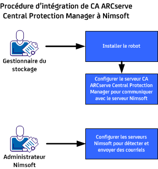

Le schéma suivant illustre la procédure suivie par les gestionnaires du stockage pour intégrer CA ARCserve Central Protection Manager aux outils de gestion des infrastructures informatiques de Kaseya :

Procédez comme suit pour intégrer CA ARCserve Central Protection Manager à Kaseya :
  1. Installez l'agent Kaseya sur le serveur CA ARCserve Central Protection Manager.
  2. Configurez la communication entre le serveur CA ARCserve Central Protection Manager et le serveur Kaseya.
  3. Configurez l'analyseur de journaux pour le serveur Kaseya.
  4. Affectez des ensembles d'analyseur sur les noeuds de l'agent.
