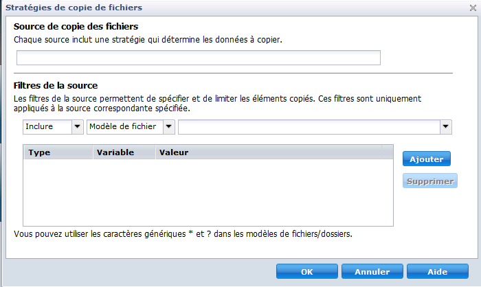

Option sélectionnée : Copie des fichiers
Ajout de copie des fichiers

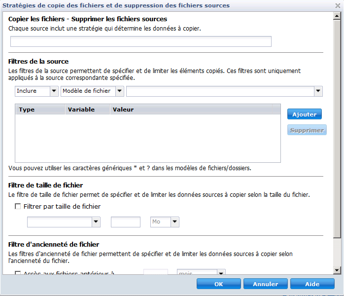

Option sélectionnée : Copier les fichiers - Supprimer les fichiers sources
Ajout de copie des fichiers - Supprimer les fichiers sources
Permet de spécifier la source de copie des fichiers, de définir les stratégies correspondantes et le type de copie à effectuer. Vous pouvez rechercher l'emplacement source.
Filtres de la source
Les filtres permettent de limiter le nombre d'objets à copier en indiquant certains types et certaines valeurs.
Filtres de source de copie des fichiers
Type de filtre
Il existe deux types de filtres : filtre d'inclusion et filtre d'exclusion.
Le filtre d'inclusion permet d'effectuer une copie des fichiers uniquement des objets de la source de copie correspondant aux valeurs spécifiées.
Le filtre d'exclusion permet d'effectuer une copie de fichiers à l'exception de ceux correspondant aux valeurs spécifiées.
Vous pouvez spécifier plusieurs filtres dans la même demande de copie de fichiers, en séparant chaque valeur de filtre par une virgule.
  • Si vous spécifiez plusieurs filtres d'inclusion, les données seront incluses dans la copie des fichiers en cas de correspondance avec l'un de ces filtres.
  • Si vous spécifiez plusieurs filtres d'exclusion, les données seront exclues de la copie des fichiers en cas de correspondance avec l'un de ces filtres.
  • Vous pouvez indiquer des filtres d'inclusion et d'exclusion dans la même demande de copie.
Remarque : Lorsque les paramètres de filtres d'inclusion et d'exclusion spécifiés sont en conflit, le filtre d'exclusion prime toujours et sera appliqué. Les filtres d'inclusion ne permettent pas de copier les fichiers d'objets exclus.

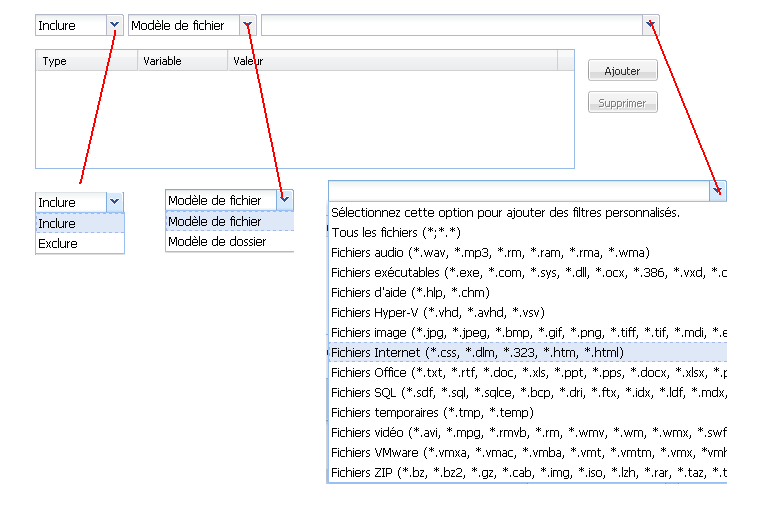

Variable de filtre (Modèle)
Il existe deux types de filtres de modèle variables : modèle de fichier et modèle de dossier.
Vous pouvez utiliser un filtre Modèle de fichier ou Modèle de dossier pour inclure ou exclure certains objets de la copie de fichiers.
Valeur de filtre
La valeur de filtre permet de limiter la quantité d'informations incluses dans les fichiers copiés, en sélectionnant uniquement les informations de paramètres que vous spécifiez (fichiers .txt, par exemple).
CA ARCserve D2D prend en charge l'utilisation de caractères génériques pour que l'utilisateur puisse sélectionner plusieurs fichiers à copier en une seule fois. Un caractère générique est un caractère spécial que vous pouvez utiliser pour représenter un caractère unique ou une chaîne de texte.
L'astérisque et le point d'interrogation sont pris en charge par le champ Valeur. Si vous ne connaissez pas la valeur du modèle de fichier ou de modèle complète, vous pouvez simplifier les résultats du filtre en saisissant un caractère générique.
  • * : l'astérisque remplace un, plusieurs ou aucun caractère(s) de la valeur.
  • ? : le point d'interrogation remplace un seul caractère de la valeur.
Par exemple, si vous ne connaissez pas le nom de fichier spécifique, vous pouvez saisir *.txt pour exclure tous les fichiers contenant une extension .txt. Vous pouvez indiquer tous les éléments du nom du fichier dont vous disposez, puis le compléter par des caractères génériques.
Remarque : Lorsque vous sélectionnez Modèle de fichier comme type de filtre, une liste déroulante de filtres prédéfinis pour de nombreux fichiers habituellement utilisés est disponible (Fichiers MS Office, fichiers images, fichiers exécutables, fichiers temporaires, etc.).
Filtre de taille de fichier (jobs de copie des fichiers et de suppression des fichiers sources uniquement)
Ce filtre s'applique uniquement aux jobs de copie des fichiers et de suppression des fichiers sources, et pas aux jobs de copie des fichiers.
Les filtres de taille de fichier permettent de limiter les objets sources à inclure dans la copie de fichiers, en fonction de la taille des fichiers. Lorsque vous activez le filtre de taille de fichier, les paramètres spécifiés deviendront le filtre pour les objets à inclure ou non dans le job de copie. Vous pouvez sélectionner une plage (égal ou supérieur à, égal à ou inférieur à, ou entre), puis saisir une valeur pour la taille.
Par exemple, si vous spécifiez Egal à ou Supérieur à 10 Mo, CA ARCserve D2D effectuera la copie de fichiers uniquement des objets correspondant à ces critères. Tous les autres objets de taille différente ne seront pas copiés.
Filtre d'ancienneté de fichier (jobs de copie des fichiers et de suppression des fichiers sources uniquement)
Les filtres d'ancienneté des fichiers permettent d'inclure automatiquement des objets sources dont les fichiers doivent être copiés, en fonction de dates de fichiers spécifiques. Vous pouvez sélectionner un paramètre (Accès aux fichiers antérieur à, Modification des fichiers antérieure à et/ou Création des fichiers antérieure à), puis saisir une valeur pour le nombre de jours, de mois, ou d'années pour le filtre d'ancienneté de fichier. Vous pouvez sélectionner plusieurs filtres d'ancienneté de fichier pour la copie de fichiers automatique.
Par exemple, si vous spécifiez des fichiers non modifiés pendant une période de 180 jours, CA ARCserve D2D copiera automatiquement tous les fichiers qui correspondent à ces critères, à savoir les fichiers n'ayant subi aucune modification pendant les 180 derniers jours).
Important : Si vous spécifiez à la fois des filtres de taille et d'ancienneté de fichier, ou plusieurs filtres d'ancienneté de fichier, seuls les fichiers correspondant à tous les paramètres de filtre spécifiés seront copiés. Les fichiers qui ne correspondent à aucun d'entre eux ne seront pas copiés.
