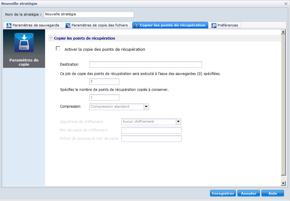

  1. Dans la barre de navigation de la page d'accueil de CA ARCserve Central Protection Manager, cliquez sur Stratégies.
    La fenêtre Stratégies apparaît.
  2. Pour créer une stratégie, cliquez sur Créer.
    La boîte de dialogue Nouvelle stratégie s'ouvre.
  3. Sélectionnez l'onglet Copie des points de récupération.
    La boîte de dialogue Copier les points de récupération s'ouvre.
  4. Spécifiez vos paramètres de planification de copie des points de récupération.
    Activer la copie des points de récupération
    Permet d'activer la copie des points de récupération planifiée, après le nombre de sauvegardes spécifié. Si vous ne sélectionnez pas cette option, la copie des points de récupération planifiée ne sera pas exécutée.
    Destination
    Permet de spécifier l'emplacement de destination pour la copie des points de récupération. Vous pouvez également rechercher cet emplacement. Pour vérifier la connexion à l'emplacement spécifié, cliquez sur l'icône en forme de flèche verte.
    Le job de copie des points de récupération sera lancé après l'exécution du nombre spécifié de sauvegardes.
    Permet de spécifie le moment du lancement automatique du processus de copie des point de récupération planifiée.
    Le processus de copie des points de récupération sera lancé automatiquement après l'exécution du nombre de sauvegardes spécifié et sera basé sur les stratégies de copie sélectionnées.
    Vous pouvez utiliser ce paramètre pour contrôler le nombre de déclenchements d'une copie des fichiers par jour. Par exemple, si vous spécifiez l'exécution d'un job de sauvegarde toutes les 15 minutes, puis que vous spécifiez l'exécution de la copie des points de récupération après toutes les 4 sauvegardes, vous obtiendrez 24 jobs de copie de points de récupération par jour (1 par heure).
    Par défaut, la planification de copie des points de récupération s'exécute suite à 8 sauvegardes terminées.
    Important : Si vous prévoyez d'exécuter des jobs de sauvegarde et de copie à des intervalles réguliers et qu'un job de copie est en cours d'exécution (état actif), le job de sauvegarde échouera à l'heure planifiée. Le job de sauvegarde suivant s'exécutera selon la planification et sans erreurs, s'il n'entre pas en conflit avec un autre job de copie. La durée d'une copie étant similaire à celle d'une sauvegarde complète, nous vous recommandons de ne pas définir une planification fréquente pour vos jobs de copie des points de récupération.
    Spécifiez le nombre de copie de points de récupération à conserver.
    Permet de spécifier le nombre de points de récupération conservés et stockés sur la destination de copie spécifiée. Au-delà de ce nombre, le premier point de récupération (le plus ancien) sera supprimé. Ce cycle de suppression des points de récupération les plus anciens se répétera au fur et à mesure que des points de récupération plus récents sont ajoutés à l'emplacement de destination ; vous pourrez ainsi conserver le nombre de points de récupération spécifié.
    Remarque : Si l'espace disponible est insuffisant sur votre destination, vous devrez peut-être réduire le nombre de points de récupération enregistrés.
    Par défaut, la valeur de conservation est définie sur 31 points de récupération.
    Remarque : Le nombre maximum de points de récupération est de 1344.
    Compression
    Vous pouvez spécifier le type de compression à utiliser pour les copies de points de récupération.
    La compression permet généralement de réduire l'utilisation de l'espace disque, mais elle peut également avoir un effet inverse et ralentir les sauvegardes en raison d'une utilisation accrue de l'UC.
    Les options suivantes sont disponibles :
    • Aucune compression : aucune compression ne sera appliquée. Les fichiers sont de type VHD. Cette option implique une utilisation moindre de l'UC et une vitesse accrue, mais utilise également une plus grande quantité d'espace disque pour votre image de sauvegarde.
    • Aucune compression - Disque dur virtuel : aucune compression ne sera appliquée. Les fichiers seront convertis directement au format .vhd. Aucun action manuelle n'est requise. Cette option implique une utilisation moindre de l'UC et une vitesse accrue, mais utilise également une plus grande quantité d'espace disque pour votre image de sauvegarde.
    • Compression standard : un niveau de compression moyen est appliqué. Cette option offre un bon équilibre entre l'utilisation de l'UC et l'utilisation de l'espace disque. Il s'agit du paramètre par défaut.
    • Compression maximum : le niveau maximum de compression est appliqué. Cette option implique une utilisation élevée de l'UC et une vitesse réduite, mais utilise également une moindre quantité d'espace disque pour votre image de sauvegarde.
    Remarque : Si votre image de sauvegarde contient des données non compressibles (par exemple, des images JPG, des fichiers ZIP, etc.), vous devrez peut-être allouer un espace de stockage supplémentaire pour gérer ces données. Par conséquent, si vous sélectionnez une option de compression et que votre sauvegarde contient des données non compressibles, il est possible que l'utilisation de votre disque dur augmente.
    Algorithme de chiffrement
    Spécifiez le type d'algorithme de chiffrement à utiliser pour les copies des points de récupération.
    Le chiffrement des données décrit la conversion de ces données sous une forme inintelligible, sans mécanisme de déchiffrement. La protection des données CA ARCserve D2D utilise des algorithmes de chiffrement AES sécurisés (Norme de chiffrement avancée) pour obtenir une sécurité optimale et garantir la confidentialité de vos données spécifiées.
    Les options de format disponibles sont Aucun chiffrement, AES-128, AES-192 et AES-256. Pour désactiver le chiffrement, sélectionnez Aucun chiffrement.
    Mot de passe de chiffrement
    Si le point de récupération à copier a été précédemment chiffré, vous devrez indiquer et confirmer le mot de passe.
    • Si le point de récupération est copié vers un emplacement sur le même ordinateur, le mot de passe de chiffrement sera gardé en mémoire et ce champ sera automatiquement rempli.
    • Si le point de récupération est copié vers un ordinateur différent, vous devrez saisir le mot de passe de chiffrement.
  5. Cliquez sur Enregistrer les paramètres.
Les paramètres de copie des points de récupération sont enregistrés.
