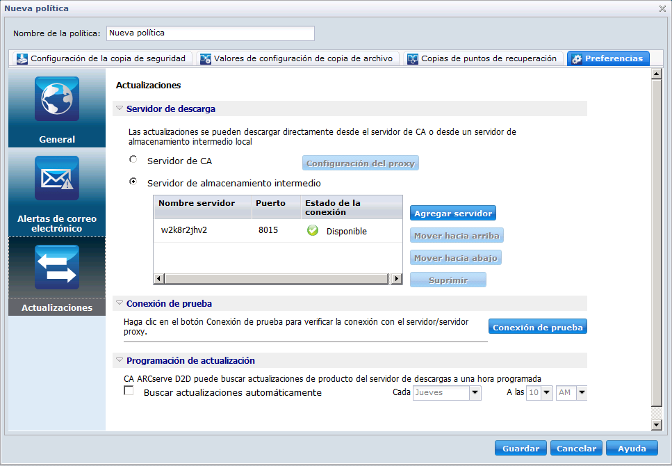

CA ARCserve Central Protection Manager permite especificar preferencias de actualización.
Para especificar las preferencias de actualización
Se abrirá la pantalla Políticas.
Se abrirá el cuadro de diálogo Nueva política.
Se abrirá el cuadro de diálogo Actualización en Preferencias.
Si se especifica más de un servidor de almacenamiento intermedio, el primer servidor enumerado se designará como el servidor de almacenamiento intermedio primario. En primer lugar, CA ARCserve D2D intentará conectarse con el servidor de almacenamiento intermedio primario. Si, por cualquier motivo, el primer servidor enumerado no está disponible, el servidor enumerado siguiente se convertirá en el servidor de almacenamiento intermedio primario. La misma secuencia continuará hasta que el último servidor enumerado se convierta en el servidor de almacenamiento intermedio primario. (La lista Servidor de almacenamiento intermedio se limita a un máximo de 5 servidores).
Se trata de la configuración predeterminada.
Nota: para las políticas de D2D, el servidor de almacenamiento intermedio predeterminado es el equipo de CA ARCserve Central Applications local.
Las actualizaciones de CA ARCserve D2D se descargan desde el servidor de CA Technologies directamente a la ubicación de servidor de almacenamiento intermedio especificado. Después de descargar las actualizaciones a este servidor de almacenamiento intermedio, podrá continuar descargando las actualizaciones desde el servidor de almacenamiento intermedio a un servidor cliente. Si se selecciona la ubicación del servidor de almacenamiento intermedio, también se deberá especificar el nombre de host o la dirección IP del servidor de almacenamiento intermedio, junto con el número de puerto correspondiente.

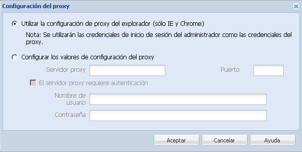

Haga clic en Configuración del proxy para indicar si desea descargar las actualizaciones de CA ARCserve D2D mediante un servidor proxy. Ésta será la conexión al servidor de CA desde la cual el servidor de descarga obtendrá las actualizaciones.
Cuando se selecciona esta opción, se abre el cuadro de diálogo Configuración del proxy.
Seleccione esta opción para usar un servidor proxy para conectarse al servidor de CA para la información de actualización de CA ARCserve D2D. El servidor proxy se conectará directamente con el servidor de CA para obtener información de actualización. Si se activa esta opción, también se debe incluir la dirección IP (o nombre del host) del servidor proxy y el número del puerto correspondiente que utiliza el servidor proxy para las conexiones a Internet.
Si no activa esta opción, el servidor de descarga conecta directamente con el servidor de CA sin pasar por un servidor proxy.
Además, se puede especificar también si el servidor proxy requiere autenticación. Si se selecciona, especifica que la información de autenticación es necesaria (ID de usuario y contraseña) para utilizar el servidor proxy.
El botón de conexión de prueba se utiliza para probar la disponibilidad de cada servidor de almacenamiento intermedio enumerado y aparece el estado correspondiente en el campo Estado de la conexión.
Nota: la conexión de prueba se realiza automáticamente al iniciar el cuadro de diálogo Actualizaciones automáticas de preferencias cuando crea una nueva política.
Si selecciona esta opción, se buscan automáticamente las actualizaciones nuevas y disponibles de CA ARCserve D2D. Si selecciona esta opción, podrá utilizar un menú desplegable para especificar cuándo desea ejecutar esta función (cada día o semanalmente en un día específico) y la hora a la que se realizará.
Si se selecciona esta opción y no se especifica ni un día ni una hora, la programación predeterminada será realizar la comprobación automática todos los domingos a las 04:00.
De forma predeterminada, si esta comprobación determina que hay disponible una nueva actualización, CA ARCserve D2D descargará automáticamente la actualización. Si no desea descargar las actualizaciones de forma automática, se puede desactivar esta funcionalidad en el archivo D2DPMSettings.INI. Para obtener más información, consulte la Guía del usuario de CA ARCserve D2D, disponible en el sitio Web de Soporte de CA.
Si no selecciona esta opción, se desactivará la comprobación automática y la descarga de funciones (el estado se muestra bajo la sección Resumen de la página principal).
Estas funciones de actualización se pueden activar solamente de forma manual.
Nota: si está configurada la búsqueda programada de actualizaciones, se obtendrá una notificación de correo electrónico cuando se detecte que hay disponible una nueva actualización. Además, también se enviarán notificaciones de correo electrónico si se produce un error durante la comprobación de actualizaciones o durante la descarga.
Se guardarán las preferencias de actualización.
