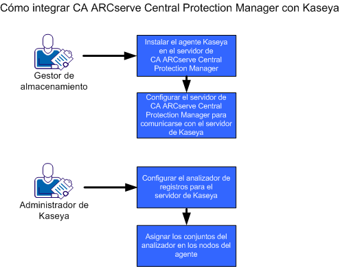

El diagrama siguiente ilustra la forma en que los gestores de almacenamiento integran CA ARCserve Central Protection Manager con las herramientas de gestión de infraestructuras de TI de Kaseya:
Cómo integrar CA ARCserve Central Protection Manager con Kaseya
Siga los pasos siguientes para integrar CA ARCserve Central Protection Manager con Kaseya:
  1. Instale el agente de Kaseya en el servidor de CA ARCserve Central Protection Manager.
  2. Configure el servidor de CA ARCserve Central Protection Manager para que se pueda comunicar con el servidor de Kaseya.
  3. Configure el analizador del registro para el servidor de Kaseya.
  4. Asigne los conjuntos de análisis en los nodos de agente.
