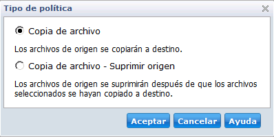

Al hacer clic en la opción Agregar origen para Copia de archivo, aparecerá el cuadro de diálogo Tipo de política para permitir la selección inicial del tipo de tarea de copia de archivo que debe realizarse.
Adición de tipos de política de copias de archivo
Los tipos disponibles son Copia de archivo y Copia de archivo - Suprimir origen.
Copia de archivo
Los datos se copian del origen al destino (permanece en la ubicación de origen) y proporcionan varias versiones almacenadas.
Los datos se desplazan del origen al destino (se suprimen de la ubicación de origen) y proporcionan más espacio libre disponible en el origen.
Cuando se selecciona Copia de archivo - Suprimir origen aparece un mensaje de advertencia inmediatamente que alerta de que los datos copiados especificados se suprimirán y que dejarán de estar disponibles en la ubicación de origen original. Es necesario hacer clic en Aceptar para continuar y pasar al cuadro de diálogo Políticas de copia de archivo.

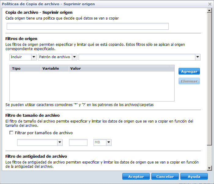

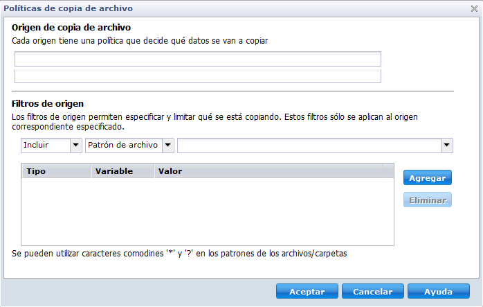

Cuando se especifica el tipo de política para realizar la supresión de origen de los datos para los cuales se realiza la copia de seguridad, habrán políticas relacionadas que también se deben especificar. Si se desea agregar un nuevo origen de copia de archivo o modificar un origen de copia de archivo desde el cuadro de diálogo Valores de configuración de copia de archivo, aparecerá el cuadro de diálogo Políticas de copia de archivo que permite especificar las políticas.
En función del tipo de política seleccionado, se abre un cuadro de diálogo Políticas de archivado distinto. Sin embargo, las selecciones son similares.
Opción Copia de archivo seleccionada:
Adición de copia de archivo
Copia de archivo - Suprimir origen seleccionado:
Adición de copia de archivo - suprimir orígen
Permite especificar el origen de la copia de archivo y establecer las políticas correspondientes y el tipo de la copia de archivo que debe realizarse. Se puede explorar la ubicación de origen.

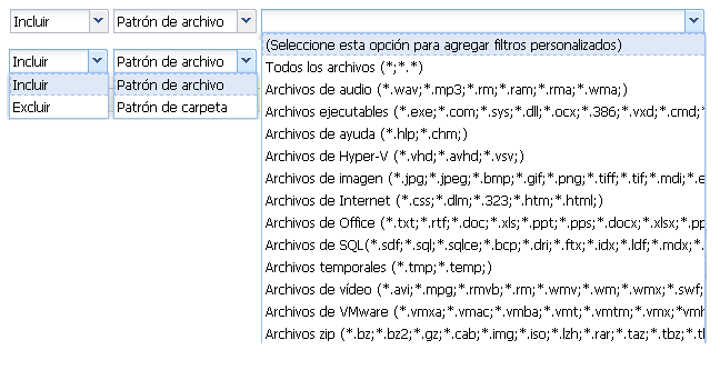

Variable de filtro (Patrón)
Hay dos tipos de filtros de patrón variables: Patrón de archivo y Patrón de carpeta
Se puede utilizar un filtro Patrón de archivo o Patrón de carpeta para incluir o excluir ciertos objetos de la copia de archivo.

Nota: Si se selecciona Patrón de archivo como el tipo de filtro, hay disponible una lista desplegable de filtros predeterminados para muchos archivos utilizados comúnmente (archivos de MS-Office, archivos de imagen, archivos ejecutables, archivos temporales, etc.).
