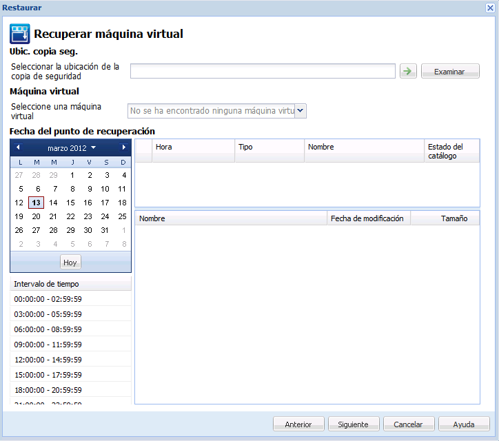

- En el cuadro de diálogo Restaurar, haga clic en Recuperar máquina virtual.
- Se abrirá el cuadro de diálogo Restaurar. Los campos Ubicación de la copia de seguridad y Máquina virtual aparecen rellenados según la máquina virtual seleccionada en la pantalla Nodo. Si lo desea puede cambiar estos valores.
Especifique el origen donde están almacenadas las sesiones de copia de seguridad de máquinas virtuales. Si el sistema lo solicita, introduzca las credenciales de usuario.
El menú desplegable enumera todas las máquinas virtuales en la ubicación especificada en el campo Ubicación de la copia de seguridad.
- En el calendario, haga clic en la fecha correspondiente para la imagen que se desee recuperar. En la lista Intervalo de tiempo, haga clic en la imagen de copia de seguridad que se debe recuperar. El contenido que corresponde a la selección aparece en pantalla para facilitar la referencia. No se pueden seleccionar volúmenes, carpetas o archivos individuales. Se restaurará toda la máquina virtual.
