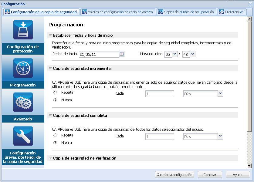

Cómo especificar la programación de la copia de seguridad
Se abrirá el cuadro de diálogo de Programación de la configuración de copia de seguridad.
Especifica la fecha de inicio y la hora de inicio de las copias de seguridad programadas.

Especifica la programación de la copia de seguridad para las copias de seguridad incrementales.
Tal y como se ha programado, CA ARCserve D2D hará una copia de seguridad incremental sólo de los bloques que han cambiado desde la última copia de seguridad correcta. Las ventajas de la copia de seguridad incremental consisten en que se trata de una copia de seguridad rápida y que produce una imagen de copia de seguridad pequeña. Es la manera más óptima de realizar copias de seguridad y es la que se debería utilizar de manera predeterminada.
Las opciones disponibles son Repetir y Nunca. Si selecciona la opción Repetir, debería especificar el período de tiempo transcurrido (en minutos, horas o días) entre los intentos de copia de seguridad. La configuración mínima para las copias de seguridad incrementales es de una frecuencia de 15 minutos.
De forma predeterminada, la programación de las copias de seguridad incrementales es de repetirse una vez al día.
Especifica la programación de la copia de seguridad para las copias de seguridad completas.
Tal y como está previsto, CA ARCserve D2D realizará una copia de seguridad completa de todos los bloques utilizados desde el equipo de origen. Las opciones disponibles son Repetir y Nunca. Si selecciona la opción Repetir, debería especificar el período de tiempo transcurrido (en minutos, horas o días) entre los intentos de copia de seguridad. La configuración mínima para las copias de seguridad completas es de una frecuencia de 15 minutos.
De forma predeterminada, la programación de las copias de seguridad completas es Nunca (es decir, que no se ha programado para repetirse).
