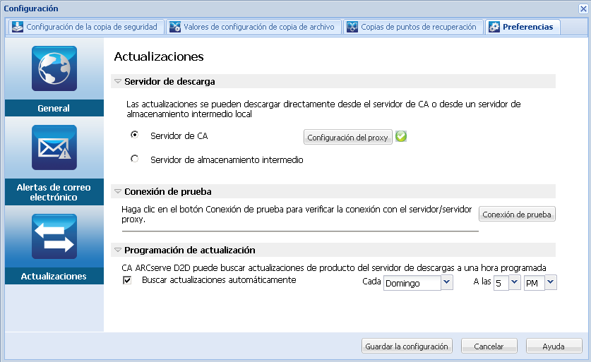

CA ARCserve D2D permite especificar las siguientes preferencias de actualización:
Especificación de las preferencias de actualizaciones
Se abrirá el cuadro de diálogo Preferencias de actualizaciones.
Especifica el servidor de origen desde el cual se conectará el servidor de CA ARCserve D2D y se descargarán actualizaciones disponibles.
Se puede utilizar esta opción para especificar que las actualizaciones de CA ARCserve D2D se descargarán directamente desde el servidor de CA Technologies al servidor local.
Se trata de la configuración predeterminada.
Se puede utilizar esta opción a fin de especificar el servidor que se utilizará como servidor de almacenamiento intermedio.
Si se especifica más de un servidor de almacenamiento intermedio, el primer servidor enumerado se designará como el servidor de almacenamiento intermedio primario. CA ARCserve D2D intentará conectarse con el servidor de almacenamiento intermedio primario. Si, por cualquier motivo, el primer servidor enumerado no está disponible, el servidor enumerado siguiente se convertirá en el servidor de almacenamiento intermedio primario. La misma secuencia continuará hasta que el último servidor enumerado se convierta en el servidor de almacenamiento intermedio primario. (La lista de servidores de almacenamiento intermedio está limitada a un máximo de 5 servidores).
Las actualizaciones de CA ARCserve D2D se descargan desde el servidor de CA Technologies directamente a la ubicación de servidor de almacenamiento intermedio especificada. Después de descargar las actualizaciones a este servidor de almacenamiento intermedio, podrá continuar descargando las actualizaciones desde el servidor de almacenamiento intermedio a un servidor cliente. Si se selecciona la ubicación del servidor de almacenamiento intermedio, también se deberá especificar el nombre de host o la dirección IP del servidor de almacenamiento intermedio, junto con el número de puerto correspondiente.

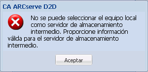

No se puede especificar el mismo servidor cliente local que el servidor de almacenamiento intermedio. Esta configuración no es válida porque el servidor de almacenamiento intermedio no se puede conectar a él mismo para obtener y descargar las actualizaciones disponibles desde allí. Si intenta utilizar el servidor cliente local como el servidor de almacenamiento intermedio, aparecerá un mensaje de error.
Nota: No se pueden descargar actualizaciones de CA ARCserve D2D desde un servidor de almacenamiento intermedio si HTTPS está activado en éste para la comunicación Web.

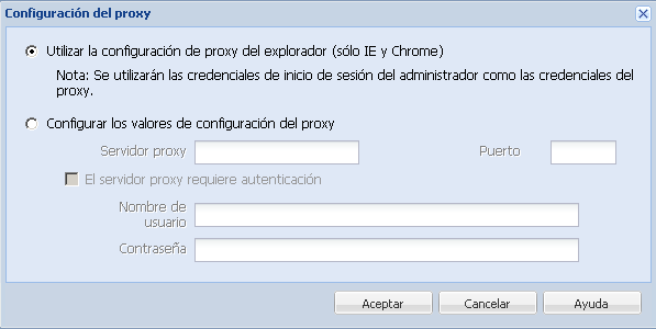

Nota: Esta opción Servidor proxy solamente está disponible cuando se selecciona el servidor de CA Technologies como el servidor de descarga.
Seleccione Configuración del proxy para indicar si desea descargar las actualizaciones de CA ARCserve D2D mediante un servidor proxy. Un servidor proxy actúa como un intermediario entre el servidor de descarga (almacenamiento intermedio o cliente) y el servidor de CA Technologies para garantizar seguridad, rendimiento aumentado y control administrativo. Ésta será la conexión al servidor de CA Technologies desde la cual el servidor de descarga obtendrá las actualizaciones.
Cuando se selecciona esta opción, se abre el cuadro de diálogo Configuración del proxy.
Esta selección es solamente aplicable a Windows Internet Explorer (IE) y Google Chrome.
Cuando se selecciona, se dirige a CA ARCserve D2D para que detecte y utilice automáticamente los mismos valores de configuración de proxy que se aplican al explorador para conectarse al servidor de CA Technologies para la información de actualización de CA ARCserve D2D.
Cuándo se selecciona, permite al servidor proxy especificado conectarse al servidor de CA Technologies para la información de actualización de CA ARCserve D2D. Si selecciona esta opción, también deberá incluir la dirección IP (o nombre del equipo) del servidor proxy y el número del puerto que utiliza el servidor proxy para las conexiones a Internet.
Además, se puede especificar también si su servidor proxy requiere autenticación. Si se selecciona, especifica que la información de autenticación es necesaria (ID de usuario y contraseña) para utilizar el servidor proxy.
Nota: El formato para el nombre de usuario debe ser un nombre de usuario del dominio completamente calificado con la forma "<nombre del dominio>\<nombre de usuario>".
Permite probar las conexiones siguientes y mostrar un mensaje de estado al finalizar:
Nota: La conexión de prueba se realiza automáticamente al iniciar el cuadro de diálogo Actualizaciones de preferencias en la página principal. Cuando se realiza esta prueba automática se comprobará el último estado de la conexión del servidor de descarga previamente ( ya sea el servidor de CA Technologies o los servidores de almacenamiento intermedio, cualquiera que esté seleccionado). Si ha configurado previamente más de un servidor de almacenamiento intermedio, esta prueba automática se realizará en todos los servidores de almacenamiento intermedio para obtener el último estado de conexión.
Especifica cuando se comprueban (y descargan) las nuevas actualizaciones de CA ARCserve D2D.
Nota: en el momento de la instalación CA ARCserve D2D asigna aleatoriamente la configuración predeterminada para el día y hora en que se realizarán automáticamente estas comprobaciones. Después de la instalación se puede utilizar esta Programación de actualización para cambiar el día y hora de estas comprobaciones.
De forma predeterminada, si esta comprobación determina que hay disponible una nueva actualización, CA ARCserve D2D descargará automáticamente la actualización. Si no desea realizar esta descarga automática, se puede desactivar esta función desde el archivo D2DPMSettings.INI. Para obtener más información, consulte el archivo D2DPMSettings.INI en Apéndice B.
Nota: si está configurada la búsqueda programada de actualizaciones, se obtendrá una notificación de correo electrónico cuando se detecte que hay disponible una nueva actualización. Además, también se enviarán notificaciones de correo electrónico si se produce un error durante la comprobación de actualizaciones o durante la descarga.
Se guardan los valores de configuración de preferencias de actualizaciones.
