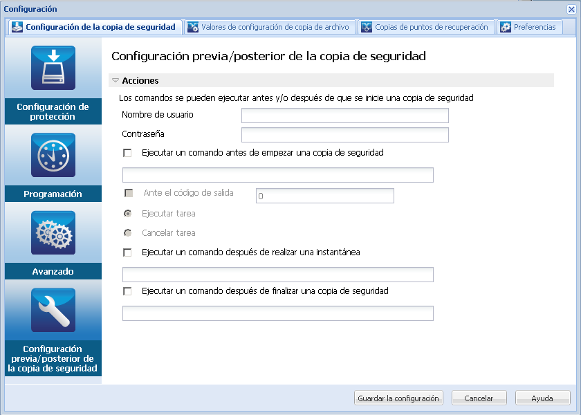

Cómo especificar los valores de configuración de copia de seguridad previa/posterior
Se abrirá el cuadro de diálogo Configuración previa/posterior de la copia de seguridad.
Especifica la ejecución de los comandos de script para las acciones que deben llevarse a cabo antes de iniciar la copia de seguridad, después de capturar la imagen de instantánea y/o durante la finalización de la copia de seguridad. También es posible ejecutar el comando de script basado en códigos de salida específicos y seleccionar la acción que debe llevarse a cabo (ejecutar tarea o cancelar tarea) al devolver el código de salida.
Se guardan los valores de configuración de copia de seguridad previa/posterior.
