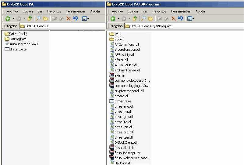

Crear un kit de arranque consiste en copiar los archivos de CA ARCserve D2D necesarios a una unidad de USB que se puede utilizar o bien con los medios de instalación de Windows 7/Windows Vista/Windows 2008/Windows 2008 R2 o con la imagen de Windows PE.
Nota: La unidad de USB creada no puede utilizarse para reiniciar el equipo. Debe funcionar con los medios de instalación (CD/DVD) de Windows 7/Windows Vista/Windows 2008/Windows 2008 R2 para realizar la recuperación de reconstrucción completa.

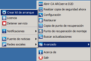

Para crear un kit de arranque
Se iniciará el asistente de kit de arranque de CA ARCserve D2D y aparecerá la pantalla de bienvenida.

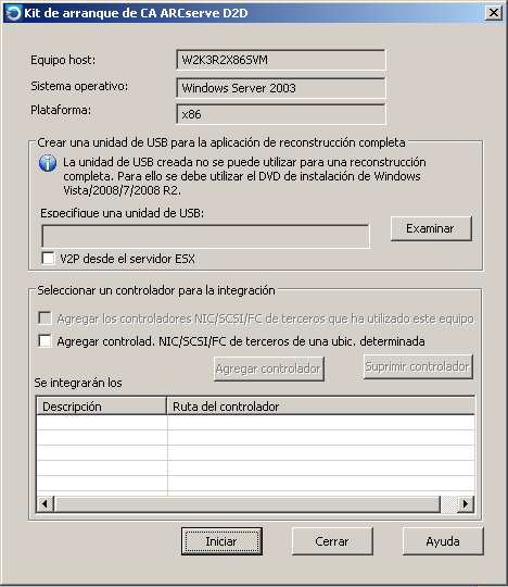

Aparecerá el cuadro de diálogo Kit de arranque de CA ARCserve D2D.
Si no dispone de una unidad de USB disponible o no desea crear una imagen de arranque en una unidad de USB en este momento, tiene la opción de guardar los datos del kit de arranque en otra ubicación de forma temporal y copiarlos a continuación en una unidad de USB.
Si el servidor tiene instalado un controlador de terceros, se realizará una copia del controlador durante la copia de seguridad. Si no tiene instalado un controlador de terceros, esta casilla de verificación no se activará.
Para incluir la interfaz de red (NIC) que sea necesaria, la interfaz de sistemas de ordenadores pequeños (SCSI) o los controladores de canal de fibra (FC) en el proceso de creación del kit de arranque. También es posible agregar o suprimir controladores de forma manual desde la lista que se muestra.
Nota: La unidad de USB no contendrá los datos de un equipo concreto a menos que se seleccione la opción Agregar controladores NIC/SCSI/FC de terceros desde una ubicación especificada.
Los controladores seleccionados se cargarán durante el proceso de recuperación.
Aparecerá el progreso de creación del kit de arranque y se mostrará un mensaje de confirmación al finalizar la creación de la unidad de USB.
