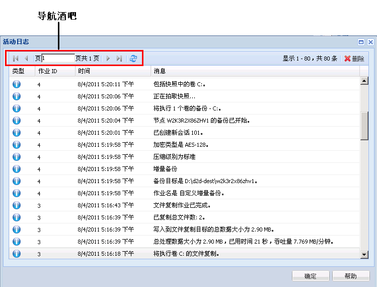

    虚拟转换活动日志
    使用导航栏来搜索并查看活动日志记录。 下列图标出现在活动日志上:
    信息图标 信息
    警告图标 警告
    错误图标 错误
