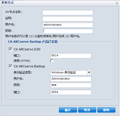

  3. 单击想要更新的节点,然后右键单击,并从弹出菜单单击“更新节点”。
    “更新节点”对话框将打开。

  4. 根据需要更新节点详细信息。
    注意:要更新“节点”列表上的多个节点,请选择所需的节点、右键单击任何节点,然后从弹出式菜单中单击“更新节点”。 用户名和密码对于选定的所有节点而言都是相同的。 默认情况下,已选中“指定新凭据”选项和“控制节点”复选框。 您可以为选定节点指定新用户名和密码,并可强制此服务器管理这些节点。 此外,您还可以选择“使用现有的凭据”来应用当前的用户名和密码。 字段将被禁用。

    注意:更新在前一步骤中所描述的一个或多个字段时,“更新节点”对话框打开,以让您指定更多详细信息。
    CA ARCserve D2D 或 CA ARCserve Backup 变更的“更新节点”对话框
