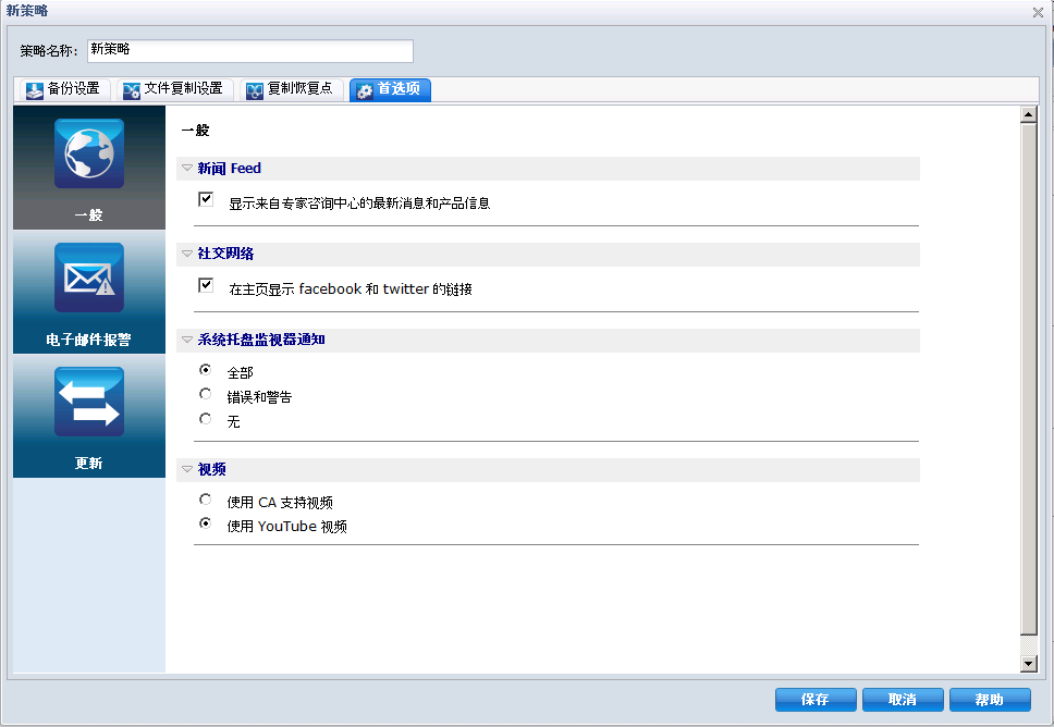

要指定一般首选项
- 在 CA ARCserve Central Protection Manager 主页中,单击导航栏上的“策略”。
此时会打开“策略”屏幕。
- 单击“新建”创建新的策略。
此时打开“新建策略”对话框。
- 选择“首选项”选项卡。
“首选项”对话框将打开。
- 指定您的首选项
- 新闻 Feed -- 启用此选项可显示来自专家咨询中心的最新消息和产品信息。
- 社交网络 -- 启用此选项可在主页中显示 Facebook 和 Twitter 的链接。
- 系统托盘通知 -- 可以选择下列选项之一:
- 选择“全部”显示系统托盘中的所有通知。
- 选择“错误和警告”仅显示系统托盘中的错误和警告。
- 选择“无”不显示通知。
- 视频 -- 选择一个要在 D2D 策略中使用的视频类型:
- 使用 CA 支持视频
- 使用 YouTube 视频(默认)
- 单击“保存”。
常规首选项即被保存。
