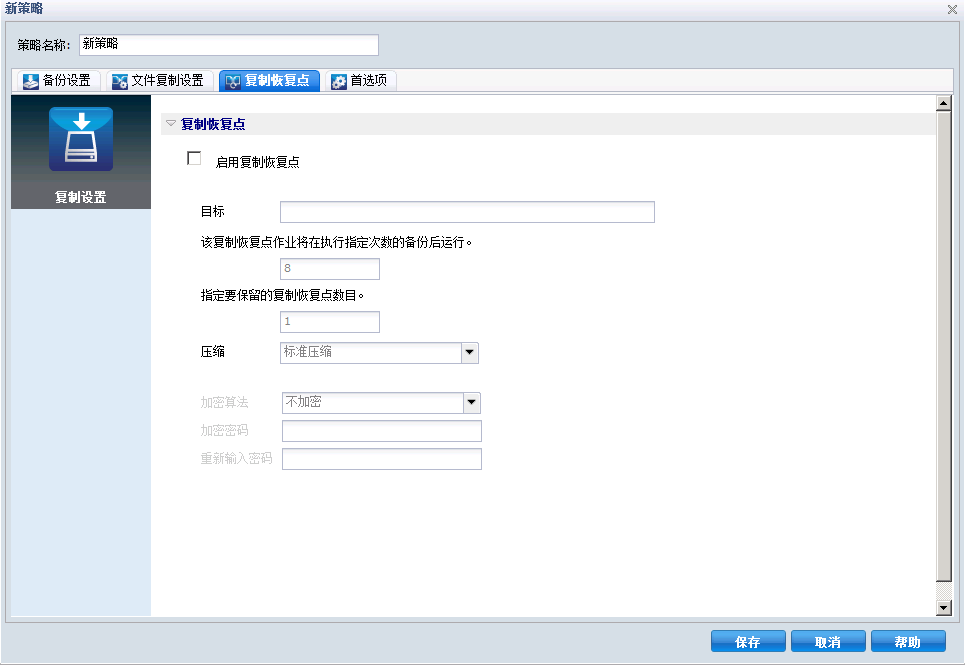

  1. 在 CA ARCserve Central Protection Manager 主页中,单击导航栏上的“策略”。
    此时会打开“策略”屏幕。
  2. 单击“新建”创建新的策略。
    此时打开“新建策略”对话框。
  3. 选择“复制恢复点”选项卡。
    “复制恢复点”对话框将打开。
    复制恢复点
  4. 指定您的恢复点复制排定设置。
    启用复制恢复点
    在指定的备份次数之后,启用恢复点的排定复制。 如果不选中此选项,将不执行恢复点的排定复制。
    目标
    指定恢复点复制的位置(目标),或者您可以浏览到一个复制位置。 您可以单击绿色箭头图标按钮来验证到指定位置的连接。
    复制恢复点作业将在执行指定次数的备份后运行。
    指定排定的恢复点复制过程自动启动的时间。
    在成功备份指定的数目之后,恢复点复制过程将自动启动,同时将基于您选定的复制策略。
    您可以使用此设置控制每天触发恢复点复制过程的次数。 例如,如果您指定每 15 分钟运行一次备份作业,然后如果指定每 4 次备份后运行一次恢复点复制,则每天将执行 24 个恢复点复制作业(每小时一次)。
    默认情况下,恢复点复制的排定是在每 8 次成功备份之后。
    重要说明! 如果您排定备份和复制作业以特定间隔运行,并且如果在备份作业时间的排定时间来到时,而复制作业当前正在运行(处于活动状态),则备份作业将失败。 (下一个备份作业将按排定运行,如果它不与其他复制作业发生冲突,则应当是成功的)。 因为复制操作几乎需要与执行完全备份相同的时间量,所以为恢复点复制作业设置频繁的排定不是最佳实践。
    指定要保留的复制恢复点数目。
    在指定的复制目标中,指定保留和存储恢复点的数目。 当超出该数目之后,将丢弃最早(最旧)的恢复点。 当较新的恢复点添加到目标时,将重复最旧恢复点的丢弃循环,允许您始终维护指定数目的存储恢复点。
    注意:如果您的目标没有足够的可用空间,您可以考虑减少保存恢复点的数目。
    默认情况下,保留计数将设成 31 个恢复点。
    注意:恢复点的最大数目是 1344。
    压缩
    指定要用于恢复点复制的压缩类型。
    压缩通常用以减少对磁盘空间的占用,而且还可以抵消由于对 CPU 越来越多的占用而导致的对备份速度的负面影响。
    可用的选项包括:
    • 无压缩-不执行压缩。 文件是纯 VHD。 此选项的 CPU 使用率最低(速度最快),但是对于您的备份映像而言,磁盘空间占用最大。
    • 无压缩 - VHD-不执行压缩。 文件将直接转换为 .vhd 格式,无需手工操作。 此选项的 CPU 使用率最低(速度最快),但是对于您的备份映像而言,磁盘空间占用最大。
    • 标准压缩 - 将执行某些压缩。 此选项将会在 CPU 使用率和磁盘空间占用之间实现良好的平衡。 此设置是默认设置。
    • 最大压缩 - 将执行最大压缩。 此选项提供最高的 CPU 使用率(速度最慢),但是对于备份映像而言,磁盘空间占用最低。
    注意:如果您的备份映像包含不可压缩的数据(如 JPG 图像或 ZIP 文件),可分配额外的存储空间来处理此类数据。 因此,如果您选择了任何级别的压缩选项,但同时在备份中有不可压缩的数据,则实际上可能导致磁盘空间使用的增加。
    加密算法
    指定要用于恢复点复制的加密算法类型。
    数据加密将数据转换为需要有解码机制才可识别的格式。 CA ARCserve D2D 数据保护使用安全的 AES(高级加密标准)加密算法实现指定数据的最佳安全性和隐私。
    可用的格式选项是“不加密”、AES-128、AES-192 和 AES-256。 (要禁用加密,请选择“不加密”)。
    加密密码
    如果要复制的恢复点先前已加密,您将需要提供(并确认)密码。
    • 如果该恢复点正在复制到同一计算机上的位置,将记忆加密密码,该字段将自动填充。
    • 如果该恢复点正在复制到其他计算机,则您将需要输入加密密码。
  5. 单击“保存设置”。
复制恢复点设置随即保存。
