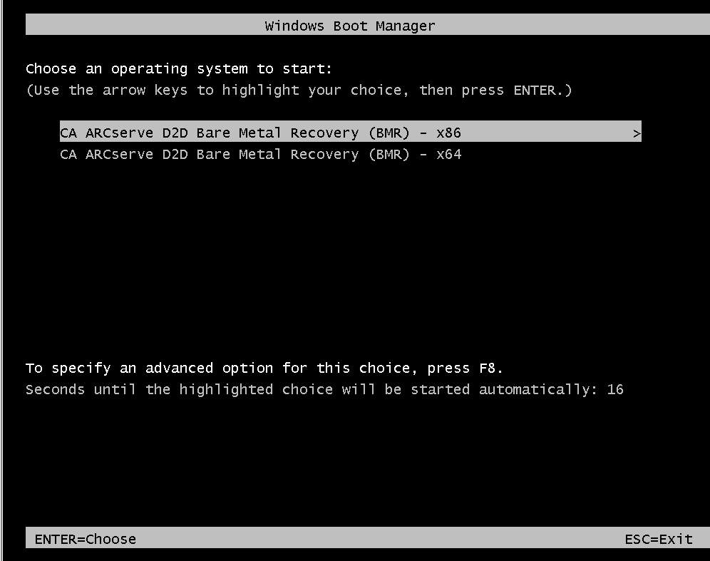

  1. 插入保存的启动工具包映像介质,然后启动计算机。
    “BIOS 设置实用工具”屏幕显示。
  2. 从“BIOS 设置实用工具”屏幕,选择“CD-ROM 驱动器”选项以启动启动过程。
    注意:如果正在使用 Windows PE 映像执行 BMR,请选择体系结构 (x86/x64),然后按 Enter 键继续。
    BMR - Windows 启动管理器屏幕

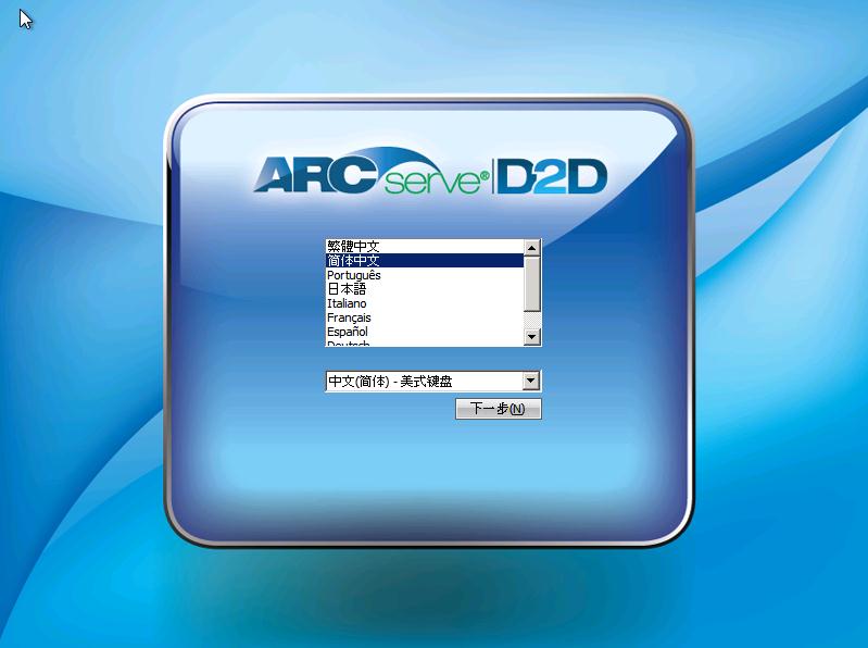

  3. CA ARCserve D2D 语言选择屏幕显示。 选择语言,然后按“下一步”继续。
    注意:如果您使用不支持多语言用户界面 (MUI) 的 BMR 优盘和 Windows 7/Windows Vista/Windows 2008/Windows 2008 R2 安装介质 (CD/DVD) 执行 BMR,则会抑制语言选择屏幕。
    裸机恢复过程即被启动,初始 BMR 向导屏幕显示。

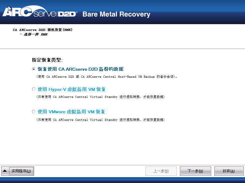

    裸机恢复 - “指定恢复类型”对话框。
  4. 从 BMR 向导屏幕,选择您想执行的 BMR 类型:
  5. 单击“下一步”。

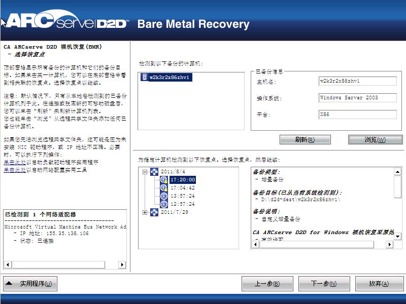

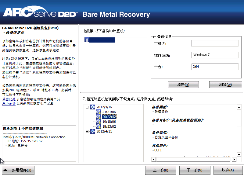

    “选择恢复点”向导屏幕显示。
    裸机恢复 - “指定恢复点”对话框。
  6. 从“选择恢复点”向导屏幕,选择包含备份映像的恢复点的计算机(或卷)。
    CA ARCserve D2D 允许您从任何本地驱动器或网络共享恢复。

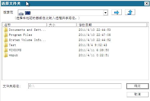

  7. 如果 BMR 模块无法检测到任何本地目标卷,则会自动显示“选择文件夹”对话框。 提供备份所在的远程共享。
    裸机恢复 - “选择文件夹”对话框。
  8. 选择存储备份的恢复点的文件夹,然后单击“确定”。 (您可以单击箭头图标以验证到所选位置的连接)。
    现在,BMR 向导屏幕显示以下信息:
    注意:要为 UEFI 系统执行 BMR,您必须以 UEFI 模式启动计算机。 BMR 不支持使用不同固件还原计算机。 要确认启动固件是 UEFI 而不是 BIOS,请依次单击“实用程序”、“关于”。
    裸机恢复 - 指定恢复点 - 信息已填充。
  9. 选择要还原的恢复点。
    选定恢复点的相关信息显示(在右下窗格中)。 该显示内容包括诸如已执行(保存)备份的类型、备份目标以及备份的卷等信息。

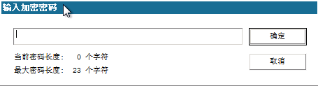

    如果恢复点包含加密的会话(恢复点钟图标带锁),则会显示需要密码屏幕。 输入会话密码,然后单击“确定”。
    裸机恢复 - “加密密码”对话框。

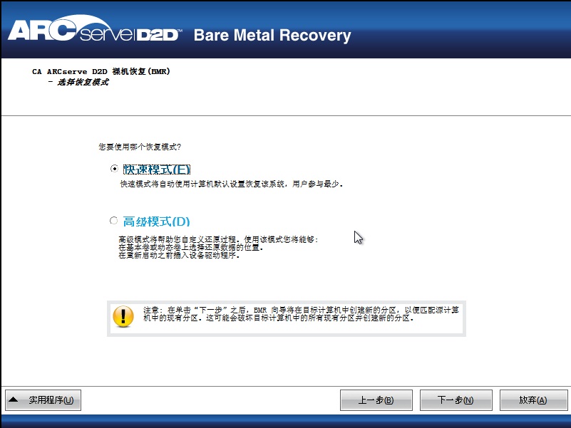

    BMR 向导屏幕显示,并提供可用的恢复模式选项。
    裸机恢复 - “指定恢复模式”对话框。
  11. 选择恢复模式。
    可用选项是“高级模式”和“快速模式”。
    默认:快速模式。
    注意:只有当您选择“高级模式”时,该过程的剩余部分才适用,并会提供指导您完成 BMR 过程的信息。

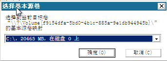

  15. 单击每个目标卷,然后从弹出菜单,选择“映射卷源”选项以将源卷分配给该目标卷。
    此时打开“选择基本源卷”对话框。
    裸机恢复 - “选择基本源卷”对话框。
  16. 在“选择基本源卷”对话框中单击下拉菜单,并选择要分配给选定目标卷的可用源卷。 单击“确定”。

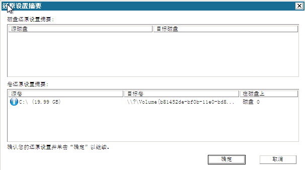

    此时打开“还原设置摘要”屏幕,显示要还原的卷的摘要。
    注意:在还原摘要窗口底部,“目标卷”列中列出的驱动器号自动生成于 Windows 预安装环境 (WinPE)。 它们可能不同于“源卷”列中所列的驱动器号。 然而,即使驱动器号不同,仍会将数据还原到正确的卷上。
    裸机恢复 - “还原设置摘要”对话框。
  20. 您确认摘要信息正确后,单击“确定”。

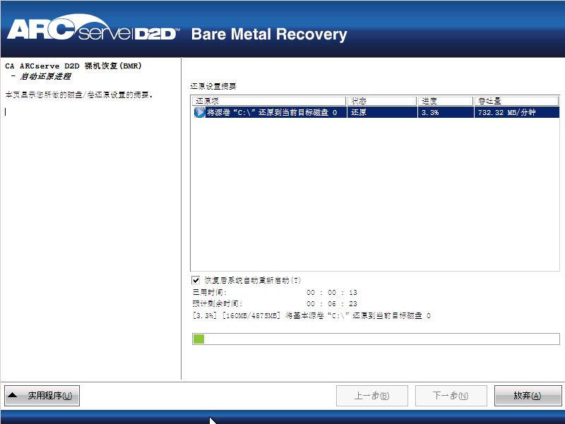

    还原过程将开始。 BMR 向导屏幕显示每个卷的还原状态。
