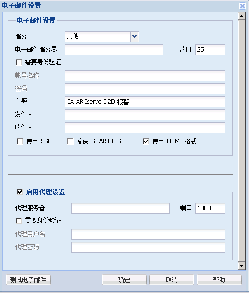

指定电子邮件设置
从“电子邮件设置”对话框,您可以指定电子邮件设置,如:
您还可以启用和定义您的代理服务器设置 这些设置将应用到所有电子邮件报警通知,并且可以随时修改。
建立您的电子邮件设置后,您可以使用“测试电子邮件”按钮测试设置。 如果某个作业已成功运行或失败,此时再收到设置错误的电子邮件报警就太晚了。 因此,测试提供的电子邮件信息验证设置,并尝试使用指定的设置发送电子邮件。 如果电子邮件设置有效,您将收到一封告知实情的电子邮件。 如果电子邮件设置无效,您将收到一条失败消息。
备份配置 -“电子邮件设置”对话框
服务
用于发送报警通知的电子邮件提供商服务。 可用选项有 Google Mail、Yahoo Mail、Live Mail 和“其他”。
默认设置:其他
邮件服务器
CA ARCserve D2D 可用于发送电子邮件报警的 SMTP 邮件服务器主机名。
端口
邮件服务器的输出端口号。
要求身份验证
指定当尝试通过 Internet 发送电子邮件时,此邮件服务器是否要求身份验证。 当选择此选项时,请提供相应用户的帐户名和密码。
主题
CA ARCserve D2D 发送电子邮件报警通知的主题说明。
默认设置:“CA ARCserve D2D 报警”
发件人
CA ARCserve D2D 用于发送电子邮件报警通知的电子邮件地址。
接收者
发送的电子邮件报警通知的收件人的电子邮件地址。
注意:要输入多个电子邮件地址,请使用分号字符分隔各个地址。
使用 SSL
电子邮件服务器要求 SSL(安全套接字层)连接来通过 Internet 安全传输数据。
发送 STARTTLS
电子邮件服务器要求发出 STARTTLS (Start TLS extension) 命令,在服务器之间启动安全的 SMTP 连接。
使用 HTML 格式
电子邮件报警通知将以 HTML 格式发送。 如果未选择此选项,则报警将作为纯文本发送。 默认情况下,将选中该选项。
启用代理设置
指定是否连接到代理服务器来发送您的电子邮件报警通知。 当选择此选项时,请提供相应代理服务器的名称和端口号。
