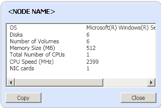

Todos os relatórios do painel que incluem uma listagem de nomes de nós também têm um recurso adicional, que exibe de maneira rápida e fácil informações resumidas sobre cada nó. Quando você seleciona um nome de nó e clica com o botão direito do mouse, uma janela pop-up é exibida com as informações do nó relacionadas.
Nessa janela pop-up, também é possível clicar no botão Copiar para copiar o conteúdo das informações do nó em uma memória da qual possa ser colado posteriormente em um email ou em qualquer outro editor de texto, como o MS Word, o Bloco de Notas, etc.
Observação: se o ambiente de backup contiver agentes Unix/Linux/Mac na versão r12.5 ou mais recente, essa janela não exibirá nenhuma informação sobre esses nós, pois a coleta de informações do SRM não é suportada por nós que não sejam do Windows.
