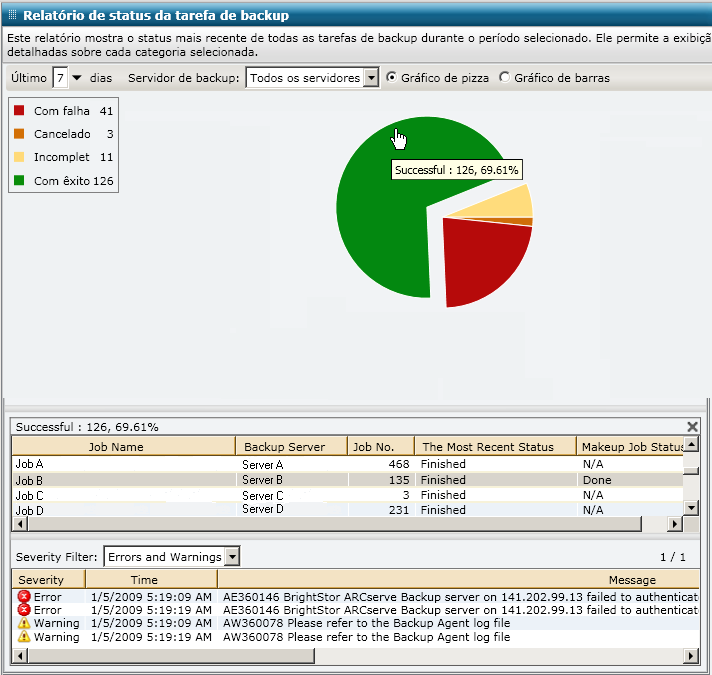

O relatório de status de tarefa de backup também pode ser expandido para exibir informações mais detalhadas. É possível clicar duas vezes em qualquer categoria de status (na exibição do gráfico de torta ou no gráfico de barras) para detalhar um relatório de informações resumidas de forma a obter um relatório mais específico e detalhado sobre essa categoria específica. Por exemplo, se você clicar na categoria incompleta, o relatório resumido será alterado e exibirá uma lista filtrada somente com as tarefas de backup que não foram concluídas durante o período especificado.
Além disso, esse relatório exibe o status de qualquer tarefa de constituição associada. O status da tarefa de constituição pode ser um dos seguintes:
- Criado - uma tarefa de constituição foi criada e está pronta na fila de tarefas, mas ainda não foi executada.
- Não criado - após a falha da tarefa de backup inicial, não houve tentativa de criar uma tarefa de constituição. Verifique se a tarefa foi configurada adequadamente para criar uma tarefa de constituição em caso de falha. Esta coluna pode ser ignorada para tarefas de backup bem-sucedidas, incompletas ou canceladas.
- Ativo - uma tarefa de constituição foi criada e está sendo executada. O status da tarefa ainda é desconhecido.
- Concluída- após a falha da tarefa de backup inicial, a tarefa de constituição foi concluída e a execução finalizada. Na coluna Status mais recente, é possível exibir o status final correspondente da tarefa de constituição, com os possíveis resultados sendo Concluída, Incompleta ou Com falha.
Observação: a exibição de gráfico de barras também pode ser detalhada de forma a exibir uma lista de tarefas filtrada por uma categoria de status em um único dia.
Também é possível detalhar esse relatório clicando no nome de uma tarefa individual para exibir uma listagem mais detalhada de todas as mensagens de log associadas a essa tarefa. A lista também pode ser filtrada pela gravidade das mensagens exibidas (Erro e aviso, Erro, Aviso, Informativa ou Todas).
Esteja ciente do seguinte:
- Observação: o Painel usa a paginação para exibir as 100 primeiras mensagens de log. É possível clicar no botão Próxima página para exibir as demais mensagens.
- Neste relatório de detalhamento, pode-se clicar em qualquer erro ou aviso listado para exibir o tópico da ajuda para solução de problemas correspondente ao motivo e à ação corretiva.
