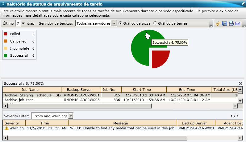

O relatório de status de tarefa de arquivamento também pode ser expandido para exibir informações mais detalhadas. É possível clicar duas vezes em qualquer categoria de status (na exibição do gráfico de torta ou no gráfico de barras) para detalhar um relatório de informações resumidas de forma a obter um relatório mais específico e detalhado sobre essa categoria específica. Por exemplo, se clicar na categoria incompleta, o relatório resumido será alterado para exibir uma lista filtrada somente com as tarefas de arquivamento que não foram concluídas durante o período especificado.

Observação: a exibição de gráfico de barras também pode ser detalhada de forma a exibir uma lista de tarefas filtrada por uma categoria de status em um único dia.
Também é possível detalhar esse relatório clicando no nome de uma tarefa individual para exibir uma listagem mais detalhada de todas as mensagens de log associadas a essa tarefa. A lista também pode ser filtrada pela gravidade das mensagens exibidas (Erro e aviso, Erro, Aviso, Informativa ou Todas).

- Observação: o Painel usa a paginação para exibir as 100 primeiras mensagens de log. É possível clicar no botão Próxima página para exibir as demais mensagens.
- Neste relatório de detalhamento, pode-se clicar em qualquer mensagem de erro ou de aviso listada para exibir o tópico da ajuda para solução de problemas correspondente ao motivo e à ação corretiva.
